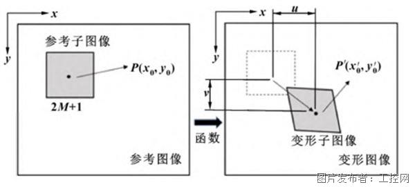

  数字图像相关法原理
  数字图像相关法是利用工业CCD相机连续拍摄受到外力情况下的试件变形情况,通过对比变形前后的两幅图像从而计算得到试件的位移场和应变场的方法。其基本原理如下图所示。

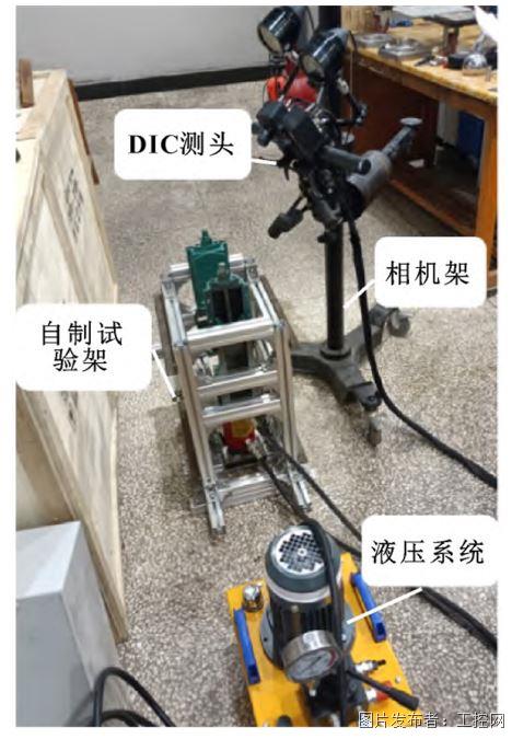

  试验中的高温材料变形应变测量系统,分别由电动式液压系统、高强度自制型材角钢试验架、三维散斑测量系统、电阻式高温加热套装组成。
  新拓三维XTDIC三维全场应变测量系统:由测头(2台高精度CCD 相机 、2个LED光源)、1台数据同步控制箱、1台高性能计算机、带有水平仪的相机支架组成。

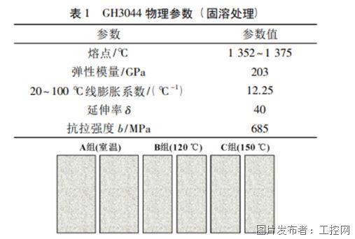

  试验对象材质为GH3044.主要被应用于航空领域,如航空发动机的隔热屏、导向叶片等,其主要物理性质如表1所示。试验材料共6件,分为3组,每组2件,编号为A、B、C。其中,B组和C组尺寸相同。试验条件:A组为室温、B组为120℃、C组为150℃。
 试件示意图

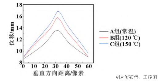

  试验中,B组试件数据及试验效果更具有代表性,因此对该组试验现象及结论进行重点分析;根据试验结果可知,加热情况下的试件变形程度较常温明显增大,位移及应变均有较大的提高。

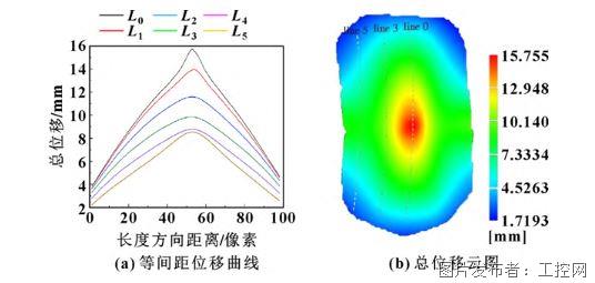

  选取B组试件破裂前的最后一张图像的总位移最大点所在的纵向截面线,作为第一条位移曲线 L0.此后的L1~L5为该截面线,分别为以此向左平行位移5个像素所获得,绘制出位移云图。
  总位移数据

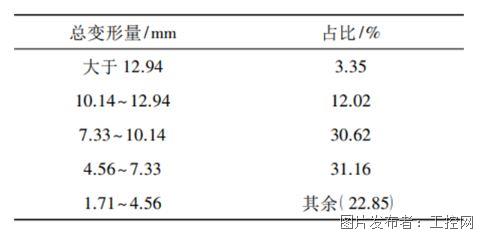

  由上图可以看出,变形具有对称性。变形量由四周向中间聚拢,越靠近中间变形量越大;试件与夹具接触区域附近变形量较小。根据测量可知,种子点选择下的变形区域达到100%。
 变形量面积占比

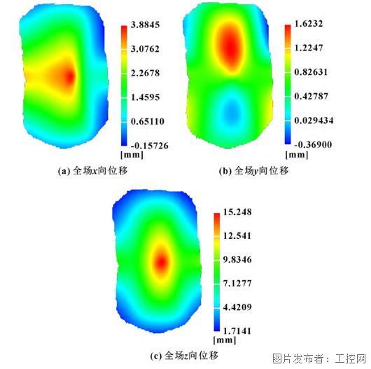

  当总位移达到最大值时,试件的3个方向的位移变化云图如下图所示。
 全场位移云图

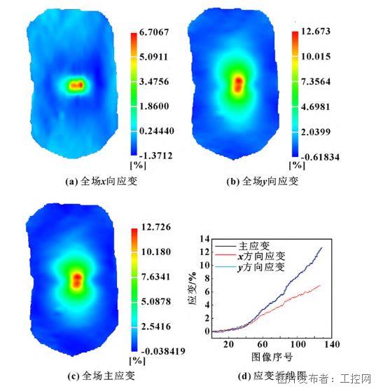

  试件变形过程中发生的应变折线如下图所示:
  全场应变数据
  根据试验数据可知,位移变化中以z 向位移为主,应变变化中以 y 向应变为主。温度对试件变形量影响效果明显,即温度越高,试件的变形量越大。试件的变形量与冲头的有效接触面积有关,试件与冲头接触后直至破裂,试件在种子点选择下的区域均发生了不同程度的变形。

  (2) 温度对试件的影响较为明显,温度越高,试件的变形程度越大; 试验温度相差30℃,其总位移和主应变分别相差1.047 mm和1.002%;
