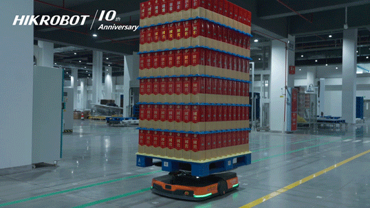

2022年,泸州老窖智能包装中心项目开始启动生产物流转运模块实施工作。经过多方考察与方案比对,最终携手海康机器人,以智能仓储及厂内物流整体解决方案,破解传统痛点。
超百台潜伏系列机器人落地,实现4万平方米厂区全覆盖。从包材配送到成品出入库全流程自动化,日均 12 万箱白酒的搬运任务,实现高效、精准、有序运转。
这不是简单的装备引入,而是作业模式、协同模式、管理模式的三重升级。
从 “人找货” 到 “货找人”,作业模式全面革新。工作人员无需进入暂存区检索物料,仅需对现场机器人设备进行操作即可。一线员工劳动强度大幅下降,作业环境与效率同步优化。
从 “经验驱动” 到 “协同驱动”, 流转效率的本质提升。实现物料从库区到产线的无缝转运,大幅压缩物料等待与断点耗时,整体物流效率明显提升,产线节奏更稳定,告别旺季物流拥堵的困境。
从 “人工记录” 到 “全程可溯”, 管理模式的数字化升级。 海康机器人RCS-2000系统与泸州老窖WCS系统深度对接,实现设备高精度联动与全局资源统一调度;结合白酒行业托盘特点开发定制功能,从根源上杜绝信息错漏,让厂区内物流全程可视、可控、可追溯。
