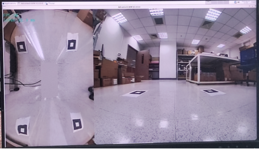

图2. 4路1080p, 30fps 环视拼接及YOLO v5 物体识别效果

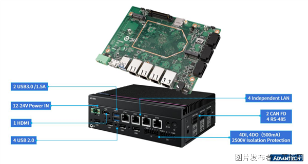

ASR-A501单板及AFE-R761系统整机的设计,充分贴合AMR、机器人等应用需求:配备2路USB3.0高速接口(支持1.5A供电,适配TOF相机、深度相机);2路CAN FD接口(用于实时控制与运动连接);1个2.5GBE网口+3个千兆网口(支持EtherCAT主栈协议,可扩展激光雷达等设备);以及多路带隔离的数字I/O接口(适配紧急开关、状态指示灯等安全外设)。

ASR-A501和AFE-R761均采用12-24V宽压输入设计,IO接口支持接触8KV、空气15KV ESD防护,所有接口均配备锁固防松脱结构,确保设备在强震动环境下稳定运行。在工作温度方面,ASR-A501支持0℃至60℃或~40℃至85℃,AFE-R761支持-40℃至70℃宽温工作范围,可适配极端高低温场景,且均具备10年以上生命周期保障。整机尺寸仅为175mm×120mm×56.7mm,紧凑机身设计完美适配AMR底盘、车载系统等有限空间安装需求。
