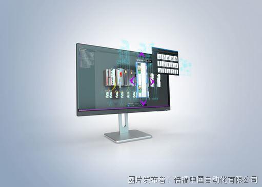

倍福MX-System Designer:高效的结构化规划工具
——— 无控制柜设计:数字化新路径
倍福全新推出的 MX-System Designer 是一款基于 Web 的工程设计利器,专为无控制柜自动化系统的规划工作量身打造。该工具支持以结构化的方式配置执行器、I/O 模块、驱动技术和电源,并且能够在规划阶段提前针对电气系统设计的关键环节进行全面的技术评估。
倍福凭借其创新的 MX-System,颠覆性重塑了设备自动化的硬件架构,成功实现了无控制柜设计目标。如今,MX-System Designer — 专为这一架构量身打造的规划工具,能够在项目初期的关键阶段,以结构化的方式提前针对无控制柜设备的电气化设计进行规划和技术评估。设备制造商可借助该工具,对从供电到所连接外围设备的整个模块化系统的电气化进行建模与验证。
MX-System Designer 并非传统意义上的产品配置器。其设计初衷并非局限于支持对单个组件的选取,而是为设备的电气架构提供一种高效的结构化规划途径。首先,需根据设备功能来定义执行器、电机和传感器, 进而确定所需的驱动模块、I/O 模块和通信接口。之后,再确定如何将这些功能分配到底板上,以及如何构建供电系统。这里所进行的规划并非针对控制柜,而是针对设备整体的电气化架构 — 从供电开始,经过电源层和 I/O 层,一直到所连接的外围设备。
结构化线缆布局是整个规划流程中的核心环节。  MX-System Designer 能够协助用户挑选出最合适的预装电缆,并综合考虑电缆长度、电气特性以及设备内部的拓扑关系等诸多因素。得益于此,线缆布线情况变得清晰透明,并且在概念阶段即可进行技术评估。除了在结构规划方面发挥重要作用外,MX-System Designer 还支持对系统配置进行技术评估。因此,在规划阶段便能够对电气系统设计的关键环节进行全面细致的技术评估与自动检查。
MX-System Designer 为用户规划无控制柜自动化提供了极大的便利。
