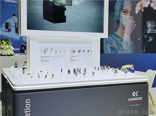

●微型化:K8&K8DV系列的“极限压缩”
康茂胜自动化在本次CMEF上重点展示的K8&K8DV系列微型电磁阀,被Francesco Giacomini称为“业内尺寸最小的产品之一”。其设计目标非常明确:在不牺牲性能的前提下,尽可能压缩体积,以适应芯片实验室(Lab-on-Chip)、IDV等对空间极度敏感的设备。
