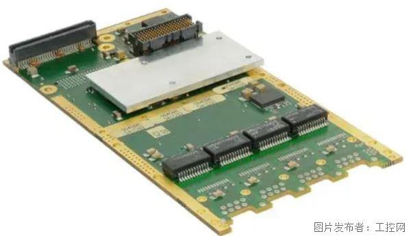

一、 什么是 XMC?
要理解 XMC,我们首先得理解一个词:Mezzanine(夹层)。
在计算机架构中,夹层卡(Mezzanine Card)是指不垂直插入主板插槽(像显卡那样),而是平行于母板(Carrier Board)安装的电路板。
1. 从 PMC 到 XMC
早年间,工业和军事级设备流行一种叫 PMC(PCI Mezzanine Card) 的标准。它走的是老旧的 PCI 总线,就像是一条虽然稳当但车速极慢的国道。
随着数据量的爆炸,科学家们发现“国道”不够用了。于是,基于 VITA 42 规范的 XMC 应运而生。它最大的变革是将底层的传输协议从并行的 PCI 变成了高速串行协议(主要是 PCIe)。
你可以把 XMC SSD 理解为一种“穿了防弹衣且自带锁扣”的超强版 SSD 模块。它通过高密度的连接器(Connector)直接扣在主板上,紧紧贴合。

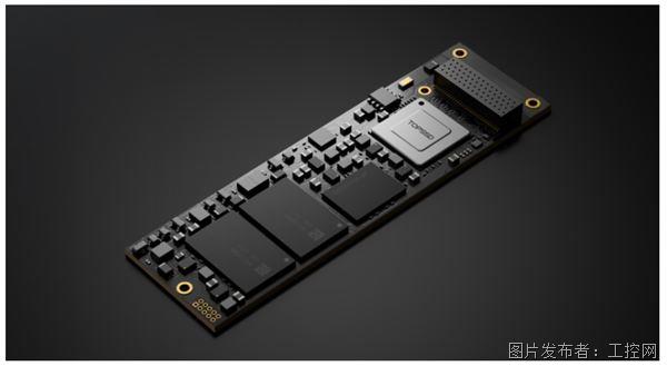

二、 结构拆解:为什么 XMC 能在极端环境下稳定运行?
为什么在坦克、雷达、卫星或者深海探测器里,工程师选择使用XMC SSD,而不是直接插块 M.2 SSD 完事?主要有以下理由:
1. 物理稳固性
M.2 接口通常只靠一颗尾部螺丝固定,在遭遇剧烈颠簸时,金手指部分容易产生细微位移,导致系统崩溃。而 XMC 接口采用了多针脚、高密度的连接器阵列(如 Samtec 的连接器)。这种设计不仅触点更多,而且通过多个支撑柱与母板咬合,能够承受惊人的冲击力和随机振动。
2. 散热的“背贴”艺术
在密闭的加固机箱里,空气流动极差。XMC SSD 模块利用其平行安装的特性,可以通过导热垫(Thermal Pad)直接将热量传导至母板或金属外壳上。这种“肉贴肉”的散热效率,远比 M.2 这种悬在空中的“排骨”结构要高得多。
3. 灵活的 I/O 定义
这是 XMC 最迷人的地方。它的连接器分为 P15 和 P16(有时还有更多)。其中 P15 通常用于走标准 PCIe 通道,而 P16 可以根据用户的需求,自定义引脚功能。这意味着它不仅能当 SSD 用,还能顺便处理视频信号或控制指令。

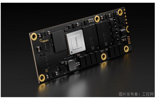

三、 XMC SSD性能机制
XMC 只是一个物理外壳,但它内部跑的协议非常超前。
 ● PCIe x8 : 常见的 M.2 SSD 通常只用到 PCIe x4 通道。但高端的 XMC 存储模块可以直接支持 PCIe Gen3/Gen4 x8 甚至更高。这就好比 M.2 是一条四车道公路,而 XMC 是一条八车道高速,专为处理雷达回波这种海量瞬时数据设计。
 ● NVMe 的无缝接入: 现代 XMC SSD 完全支持 NVMe 协议。这意味着虽然它的外表看起来很“工业复古”,但它的性能和最新旗舰SSD一样,拥有极低的延迟和极高的并行读写能力。

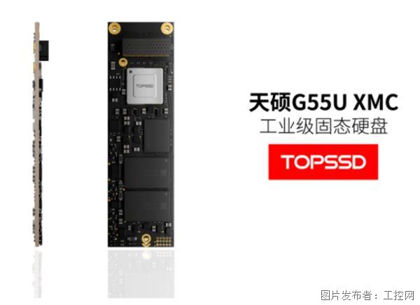

当然,如果你的确有购买XMC SSD的需求,那么天硕G55系列XMC固态硬盘正是理想之选。天硕G55U XMC 宽温工业级固态硬盘采用自研主控及全链路国产化替代方案,可在 -55℃~85℃ 宽温范围内稳定运行;遵循国家军用标准进行设计验证,更能胜任严苛环境下的长时任务。
系列产品长期服务军用嵌入式计算机、指挥控制系统、雷达、电子对抗、轨道交通与高端工业自动化等关键应用,是舰载、机载、装甲车辆等装备的核心存储部件。
