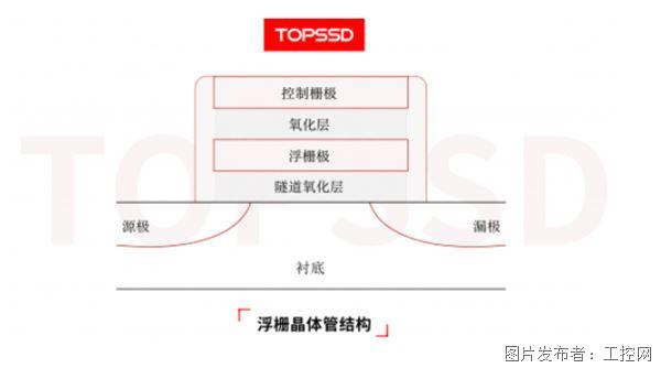

一、SSD记忆的最小单元:浮栅晶体管
传统2D闪存的核心是一个叫浮栅晶体管的微小结构。你可以把它想象成一个专门用来关电子的微型“地窖”。
如图所示,源极(Source) 和漏极 (Drain)之间有一个悬空的浮栅(Floating Gate) 极,这就是那个地窖。地窖上下都被绝缘的氧化层严严实实地包围着,就像厚厚的墙壁。一旦把电子“赶”进浮栅里,就算整台机器彻底断电,里面的电子也跑不出来。数据就是这么被永久留住的。
工程师们规定:浮栅里空荡荡的时候,代表“1”;浮栅里存了一定数量的电子,就代表“0”。这样,一个单元格就能表达 0 和 1 了。

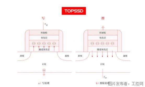

写入数据(写“0”):好比往地窖里灌电子。在控制极加一个强大的正电压,形成一个强电场,硬生生把电子“拽”过绝缘墙,塞进浮栅里。
擦除数据(全写成“1”):就是把地窖清空。反过来在衬底加正电压,建立反向强电场,把电子从浮栅里“抽”出来。
需要注意的是,闪存必须“先擦后写”。
写操作只能往里面灌电子,把“1”变成“0”。如果你想从“0”改回“1”,由于NAND闪存的物理结构限制,我们不能直接在原来的位置上操作,必须动用擦除操作。就像一块写满字的小白板,你不擦干净,直接往上写新字,肯定一塌糊涂。
并且由于擦除数据是通过在衬底上施加高压,从而“抽出”电子,而整个块都共用一个衬底,因此闪存都是以“块”为单位进行擦除数据的。即每次擦除都是把整个区块的电子一起抽走。

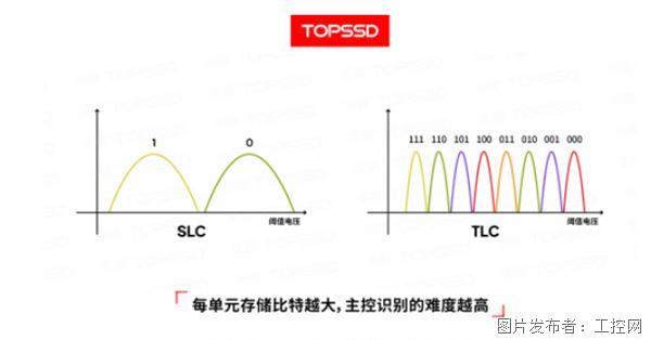

地窖里的电子数量不仅表示 0 或 1,还会悄悄改变这个晶体管导通所需的“门槛电压”。存的电子越多,就要在控制极加更大的电压,源极和漏极之间才能通电。
如上图所示,假设:
●  空仓(“1”)时,只需要 0.1V 就能导通。
●  满仓(“0”)时,需要 0.5V 才能导通。
现在,我们在控制极上一个不高不低的参考电压,比如 0.3V,然后看看管子通不通:
●  如果通了,说明电子很少,原数据是“1”。
●  如果没通,说明电子很多,原数据是“0”。
根据以上原理,主控可以通过阈值电压的不同,来判断元数据值。这就是闪存的读取操作。最关键的是,读取时用的电压很小,根本不足以破坏绝缘墙,所以读数据几乎不伤寿命,随便读,不会像写操作那样让闪存“减寿”。

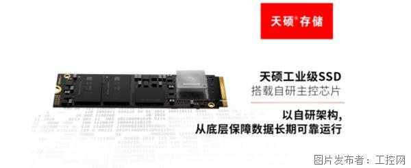

天硕自研的SSD主控正是为这种场景而生。它的核心逻辑基于对闪存物理极限的深刻理解:既然闪存单元天生体弱,那就从纠错、均衡和寿命预测三个维度做强化。天硕主控内置了增强型 LDPC 纠错码,能大幅提升对“电子渗漏”导致的数据翻转的容忍度;同时配合自适应的磨损均衡算法,实时监测各区块的擦写次数和温度状态,动态调整写入策略,避免局部单元“过劳死”。
更关键的是,它的宽温设计不是简单选几颗工业级颗粒,而是整套写入策略都针对极端温度下的阈值电压漂移做了建模补偿:极寒时参考电压怎么调,高温时擦除脉冲怎么控,固件里都有一整套应对预案。
这也是为什么天硕G40系列固态硬盘能在 -40℃~85℃ 的环境中稳定服役。基于这颗从底层理解闪存脾气的主控,天硕工业级SSD才能让数据在雷达、电子对抗、装甲车辆这些真正考验可靠性的场景里,既不丢、也不慢、更不坏。
