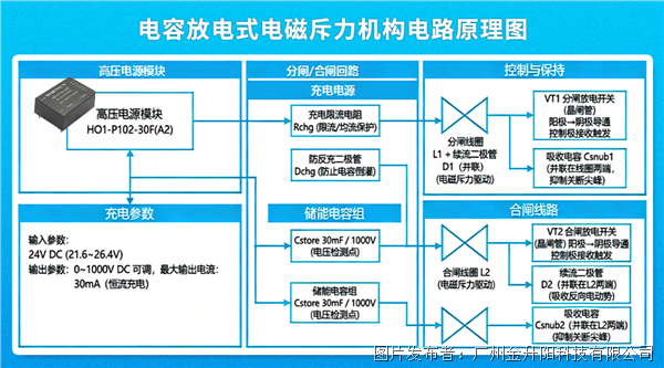

案例:快速断路器
高压电源模块将现场 24V 低压直流电升压为 0~1000V 高压,为储能电容持续充电储能;故障时,储能电容向电磁斥力线圈瞬间释放高压大电流,产生电磁斥力驱动断路器在 2ms 内完成分合闸,实现快速故障切除。
