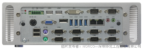

BIS-6680P提供2*千兆RJ45网口、4*USB3.2和4*USB2.0接口,可用于设备间点对点或多点的流畅连接。基于I225网口可实现TSN功能,配合运行Linux实时操作系统可用于时间同步,进而实现低延时响应,完全满足智能驾驶的核心需求。
提供1*VGA、1*DP++、1*DVI接口,满足异步/同步多显和4K高分辨率显示要求。提供1*Line out、1*Mic in、1*JAMP功放接口,兼容支持多种音频设备。
提供1*Power LED、1*HDD LED、1*12V 1A OUT接口,以及1*PWR Button和1*RST Button扩展接口,方便用户实现更多外设接入。
