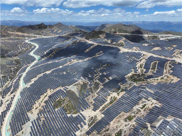

茶布朗光伏电站作为国家首个水风光一体化基地的核心组成部分,装机容量达1000MW,地处平均海拔4400米区域,是国内建设难度最大的超高海拔光伏项目之一。在高海拔地区,稀薄的空气会严重削弱空气绝缘开关柜的绝缘与散热性能,项目所在地气压仅为标准大气压的60%,紫外线强,昼夜温差大,气候恶劣,开关柜可靠性与安全性面临严峻挑战。

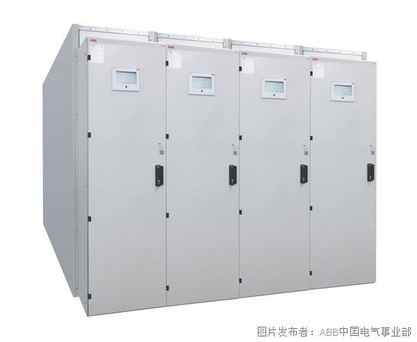

ABB ZX2气体绝缘开关柜凭借全密封的设计,优化的气箱及主回路设计结构,在第三方认可试验室通过了针对高原环境的完整型式试验,成功解决了超高海拔环境下的配电难题。
ZX2开关柜同时具备以下优势,是应对高海拔严苛环境的理想之选:
•结构紧凑,快速安装 – 定制化插接式母线电压互感器、高度模块化的母线拼接技术与紧凑型布置,可适配光伏电站的预制舱或撬装化部署需求。工厂预充气体,缩短施工周期,适配项目有限的施工窗口。
•适应恶劣环境,后期免维护 –  采用全封闭独立气室结构,所有一次带电导体均封装在不锈钢隔室内,可有效抵御灰尘、湿度等恶劣环境影响。气箱加热带设计确保设备满足-25°C温度下的稳定运行。
•方案灵活 – 柜内可灵活安装多绕组高精度电流互感器,满足计量、测量及主后备保护等复杂的测控要求,确保开关柜在严苛环境下可靠运行。
•远程控制,少人值守 – 开关柜集成ABB电动三工位开关,将“合闸、分闸、接地”三个工作位置融为一体,支持远程电动控制,运维人员在集控中心即可完成隔离开关的分合及接地操作,改变了高海拔分散场站“翻山越岭、手动操作”的传统运维模式,实现了少人值守和无人干预。
在茶布朗项目中,ZX2 设备应用于 1#、2# 升压站,承担清洁能源汇集、分配与系统保护核心功能,可靠处理约 200 万块光伏组件的电力输出。项目投运后,预计年平均发电量 19.4 亿千瓦时,相当于每年节约标准煤 60 万吨、减少二氧化碳排放 155 万吨。
