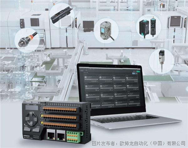

2026年6月,欧姆龙自动化(中国)有限公司发布新品【IO-Link主站单元GD系列】。该产品直击工业现场多品牌传感器兼容难、调试繁琐、维护低效、配线复杂等痛点,凭借小巧机身、广泛兼容、易操作的优势,搭配免费PC工具Wave Inspire HUB,实现传感器通信“即连即用”,全面简化现场设计、调试、维护作业。

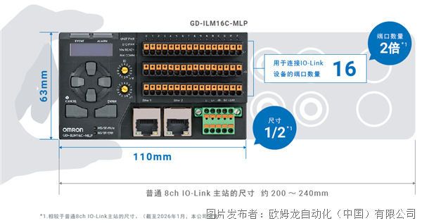

①机身小巧:尺寸约为普通8ch IO-Link主站的1/2(W110×D31.4×H63mm)。同时,通道数量提升至2倍(16ch),大幅节省设备内部空间。

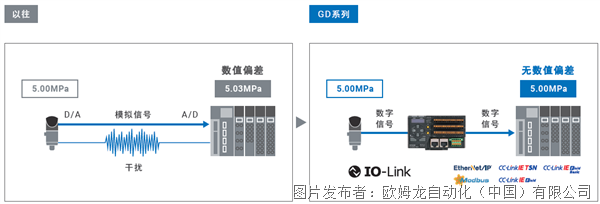

③轻松获取准确数据:采用数字传输技术,不存在数字/模拟转换时的误差,也不需要抗干扰措施和缩放处理,可轻松收集数据。

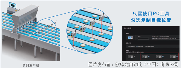

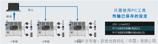

①一键复制:对型号相同的传感器可一键复制相同设定,告别重复调试的低效作业。
②批量高效配置:使用PC工具批量传输“传感器和主站单元设定”至复制设备。

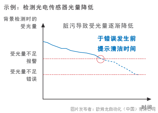

③预测性维护:除了ON/OFF信号,还可使用PC工具管理传感器受光量等数值数据,检测传感器脏污等异常,在发生误动作前采取对策。
