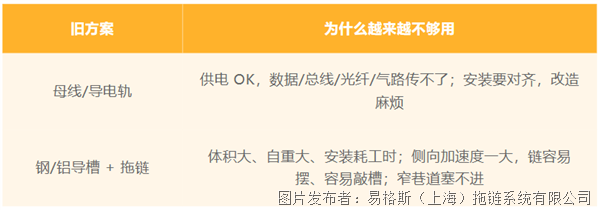

但有一个环节,其实一直没跟上——沿立柱走的垂直电缆导向。设计工程师在这道题上常被两个旧答案堵住:
     行业里私下有一句话:"货架是业主买的,导槽是设备商默默扛的。"——导槽胖 50mm,意味着立柱得让 50mm,货架就得少一排,或者巷道再放宽。算到 ROI 上,这都是钱。
     所以"拖链的灵活 + 导槽的稳定 + 轮廓还得瘦",就成了这几年的隐形刚需。

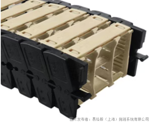

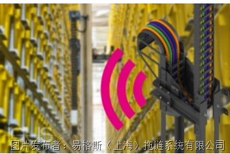

     现在,易格斯igus推出了新方案guidelok slimline GLSL.P.S.2垂直供能系统。它是guidelok slimline P 系列(已在数百个现场跑通)的"超窄空间进化版",拥有更窄的内宽+更小的弯曲半径+更轻的体重。
●采用玻璃纤维增强工程塑料。弃用沉重的金属,不仅重量锐减,安装体验更是质变。① 极简安装: 模块化预组装,仅需4颗螺丝即可固定,无需繁琐调试,上手即用;② 极致静音: 告别金属撞击的刺耳噪音,工程塑料自带润滑属性,运行顺滑安静。
●7m/s的速度,10m/s²的加速度。通过独特的U型导向元件和guidelok防摆组件(带弹簧负载的小凸起结构),轻松拿下了7m/s的最高运行速度和10m/s²的加速度。这意味着,在寸土必争的仓库里,这台机器能以更快的速度完成存取,直接提升整个物流中心的吞吐量。
●宽度不足350mm,深度仅226mm。比市面上大多数同类产品都要纤细。最小内宽可达10mm,最小弯曲半径仅75mm。无论是狭窄通道里的堆垛机,还是空间受限的升降机、起重机,它都能完美嵌入。对于寸土寸金的物流中心来说,省下的空间就是省下的租金,甚至是多出来的几个储位。

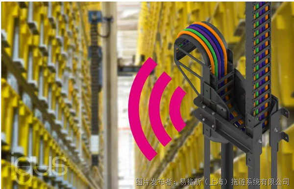

     除了机械性能的提升,igus还为它预留了智能化接口。用户可以选装智能传感器,实时监测拖链运行状态。
     一旦出现异常磨损或故障风险,系统会提前预警。这让设备管理从传统的“事后维修”跨入了“预测性维护”时代,最大程度保障物流系统的连续作业,避免因停机造成的巨大损失。
