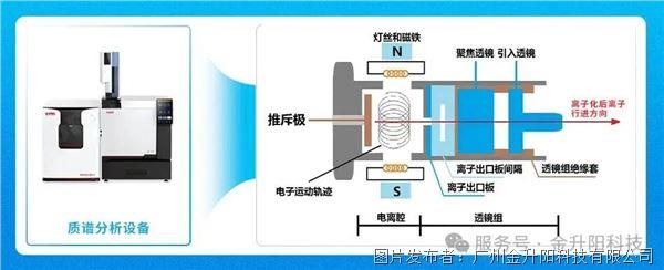

质谱仪离子源作为样品电离与离子加速的核心单元,依托HO3系列高压供电模块,为离子源推斥极、聚焦透镜组件提供连续线性可调高压,构建稳定可控的加速与聚焦电场,驱动样品离子完成电离、偏转与聚焦过程,保障离子束传输效率与稳定性,为后续质量分析环节提供纯净、定向的离子流,支撑设备实现精准定性与定量检测。

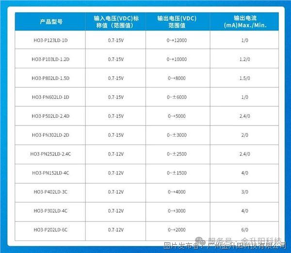

四、产品选型
