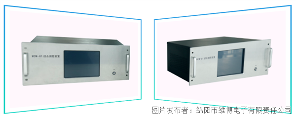

     维博电子推出的WB8200-DC01Q01综合测控装置,专为变电所进线变压器、母线及馈线回路电气参数监测而设计,可对电压、电流、有功与无功功率、功率因数、谐波(2~100次)、三相不平衡度等关键电参量进行高精度测量与计算,为潮流控制、能耗分析及故障预警提供可靠基础数据。装置具备30个测量通道,其中1#~12#通道支持软件灵活配置为单相、三相四线或三相三线运行模式,13#~30#为单相通道。装置可同时接入两段进线变压器、四条母线(T1/F1/T2/F2)电压电流及多条上下行馈线电流,实现多回路全覆盖监测。电压测量精度0.5级,5A额定电流下电流精度0.5级(同时满足1A额定电流下电流精度1级),有功功率及电能精度1级,谐波测量(2~50次)符合GB/T 14549 B级标准,能精准捕捉细微电能质量变化。
WB8200-DC01Q01
     装置内置8英寸触摸显示屏与Windows嵌入式系统,支持实时数据查看、历史曲线绘制、报警信息展示及U盘导出,本地数据库最长可保存7×24小时历史电参量与各类报警记录(数据异常、通信中断、系统故障等),方便运维人员随时追溯分析。通信方面配备2路RJ45以太网口(支持TCP/IP和Modbus-RTU协议),LAN2用于电参量上传,LAN1预留扩展,同时预留4G无线接口,并可接入GPS与北斗双模对时信号,确保数据时间戳精准同步,便于无缝接入能源管理系统或铁路信号集中监测平台。整机采用DC 24V辅助电源供电,工作温度-10℃~+60℃,介电强度与电磁兼容性能符合GB/T 17215.211等国标,适应各类工业现场环境。
     基于维博电子在电量传感与轨道电路监测领域的技术积累,WB8200-DC01Q01综合测控装置实现了配电透明化、用电精细化与运维智能化的有机融合,广泛适用于工矿企业变电所、轨道交通供电臂分区所、数据中心配电室等场景,为用户提供更加高效、可靠的站所一体化监控体验。
