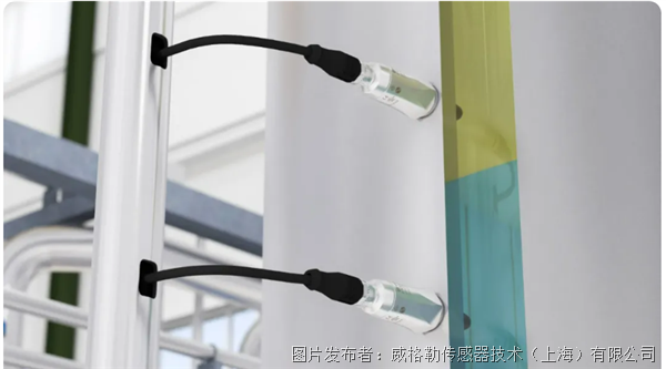

这种技术虽然无法实现油层厚度的连续测量,但威格勒 FXPL 系列流体传感器可以实现高可靠性的点液位检测。在实际应用中,可在容器侧面集成多个 FXPL 流体传感器。每个传感器都能识别其所在位置的介质。开关输出端可用于确定油层目前位于哪个传感器之间。这提供了一种简单而有效的方法来监测分离层的位置和高度,而无需复杂的评估电子设备或机械部件。

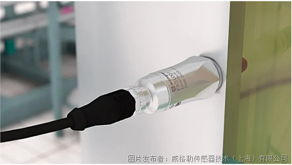

威格勒 FXPL 系列流体传感器能可靠地检测容器中的油层。

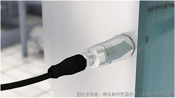

威格勒 FXPL 系列流体传感器能精确检测水位,并将其与油层或空气层清楚地区分开来。

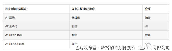

威格勒 FXPL 流体传感器的安装非常简单:它们被安装在容器壁上,无需校准或示教。即使在出厂状态下,它们也能可靠地区分空气和液体。通过集成的 360 ° LED 发光二极管显示屏,当前检测到的介质会以彩色显示出来, 指示灯可以定制,如下:
