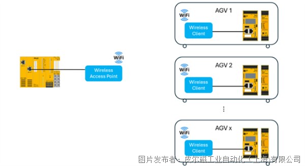

    安全专家皮尔磁PILZ打造了一套AGV无线安全通讯的完整方案,PSS 4000 安全 PLC与PNOZ m B1 安全小型控制强强联合,再结合FS_SafeEthernetConnection2 安全以太网通讯模块,帮助用户实现符合SIL3/PL e(Cat.4) 最高安全等级的柔性物流。
核心硬件:安全可靠,适配AGV场景
1.PSS 4000安全PLC:安全控制中枢
PSS 4000 搭载独立FS 安全资源,支持 IEC 61131 标准编程,是 AGV 调度端、产线侧的安全控制核心。其内置FS_SafeEthernetConnection2功能块,基于Modbus/TCP 协议,遵循EN/IEC 61784-3“ 黑通道”原则—可在非安全以太网中实现安全数据传输,最高支持128 路点对点安全连接,完美适配多 AGV 集群调度场景。
2.PNOZ m B1 安全小型控制器:AGV端轻量化安全终端
PNOZ m B1 体积紧凑、算力强劲,专为 AGV 车载端设计。内置Safe Ethernet Connection 2 Status安全通讯组件,可直接与PSS 4000 的FS_SafeEthernetConnection2功能块对接,实现 AGV 与调度系统、产线设备的双向安全数据交互,兼顾轻量化部署与高安全等级(SIL3/PL e)。
3.无线 AP + 无线客户端:柔性无线传输链路
工业级无线设备负责搭建通讯通道,但有个关键设计:无线链路仅负责非安全数据传输,安全数据的校验、加密、冗余处理,全部由FS_SafeEthernetConnection2功能块独立完成,彻底规避无线干扰、数据篡改、延迟丢包带来的安全风险,兼顾灵活性与安全性。

     PSS 4000(调度端)与 PNOZ m B1(AGV 端)通过FS_SafeEthernetConnection2建立1:1 点对点安全连接,两端配置唯一本地地址(LocalAddress) 与远程地址(RemoteAddress),地址非 0 且不重复。通讯时,地址嵌入数据帧双向校验,不匹配则直接触发安全报错,切断连接。
●三重数据冗余 + CRC 校验,杜绝数据异常
     FS_SafeEthernetConnection2采用双重数据冗余 + CRC 循环校验机制:每帧数据双份存储有效载荷,接收端自动比对,不一致就是数据损坏;同时附件CRC校验码,实时校验完整性,一旦检测到篡改或丢包,立即触发诊断报错。
●时序监控 + 超时保护,应对无线延迟
     模块内置时序监控(Sequence Number) 与超时(Timeout) 机制:每帧数据带连续序号,接收端实时校验连续性,重复、丢失、错序都逃不过;同时配置50~5000ms超时时间,超时未收到有效数据立即触发AGV自动安全减速或急停。
●分级诊断 + 故障自动隔离,快速定位问题
     模块提供8 类精细化诊断信号(CRC 错误、时序错误、地址错误、超时错误、远程错误、Modbus 错误、参数错误、复位就绪),实时上传 PSS 4000 或上位系统,快速定位无线链路、硬件配置、数据传输故障。故障时自动隔离异常数据,DataValid信号置为无效,AGV 仅执行安全动作。

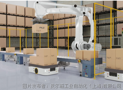

在封闭式仓储物流系统中,系统的作业均在无人状态下进行,因此AGV本体上的安全功能可以得到简化,但是如果有人员触发仓储区域外围的安全装置(如急停、安全门、安全光幕等),则区域内部的所有AGV需要安全停止。此种场景下,仓储外部安全系统与AGV本体安全系统之间就需要采用无线安全通讯。皮尔磁的无线安全通讯解决方案的安全等级最高可达SIL3/PL e(Cat.4),可将安全信号由仓储安全控制器传输给AGV安全控制器,保障人员与设备安全。
