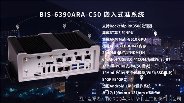

以市场及客户需求为导向,华北工控推出了适用于路网可视化系统的BIS-6390ARA-C50嵌入式AIoT准系统,搭载RK3588处理器,集成高性能GPU和NPU,多网口和IO接口设计,在多源异构数据计算性能、高可靠实时控制能力、复杂图形处理与4/8K超高清技术、可扩展性、安全性与可靠性等方面实现大幅提升,完全适配交通路网全域态势实时感知与数据可视化需求。
01
算力提升:高性能CPU+GPU+NPU设计
BIS-6390ARA-C50搭载瑞芯微旗舰级RK3588处理器,为4*A76@2.4GHz+4*A55@1.8GHz架构,集成1*NPU 6T,支持INT4/INT8/INT16/FP16高精度混合运算,可以在端侧提供出色算力,轻松应对实时AI推理、智能分析等任务。
板载4/8G LPDDR4X内存,最大可支持16GB,并支持1*SATA/mSATA、1*TF和1*eMMC(最大支持128GB)扩展存储和快速读写,以增强数据吞吐量优势,更能满足路网可视化系统多源异构数据汇聚与处理的要求。
集成Mali-G610 MP4四核GPU,兼容OpenGL ES1.1/2.0/3.2等图形程序接口,支持8K@60fps视频解码、8K@30fps视频编码和同编同解,可用于复杂视频流和图像处理,在数据可视化与高清显示场景更具优势。

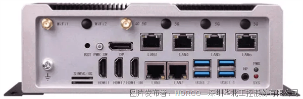

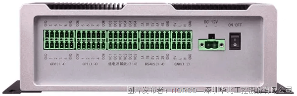

BIS-6390ARA-C50提供6*千兆RJ45网口、4*USB3.0和4*COM口,可直连PLC、传感器、控制器等设备并实现设备间点对点或多点的流畅连接。板载Wifi/BT,并支持1*Mini-PCIe扩展4/5G模块,1*Mini-PCIe扩展4G模块/WIFI/SSD模块,满足物联网部署和远程管理的产品要求。
此外,整机支持2*HDMI OUT、1*HDMI IN接口可实现异步/同步双显/和4/8K高分辨率显示。支持8*GPI/8*GPO和2*LED接口,便于客户根据场景化需求实现更多外设接入。
