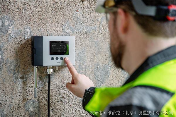

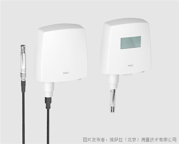

传感器上线运行,并非项目终点,而是长期考验的起点。涂装车间对温湿度测量设备的要求远不止“出厂时精度高”这么简单——它需要在24小时连续运转、常年高负荷、复杂工况下始终保持稳定可靠。维萨拉HMT370EX与HMT120温湿度变送器系列产品,正是凭借在稳定性、节能性、安全性及品牌服务等多个维度上的亮眼表现,成为该工程服务商涂装项目中的优先选择。
稳定:长期可靠零事故
采用维萨拉产品后,此前因传感器漂移导致的质量问题得到根本扭转。该负责人明确表示,在所有合作项目中,从未出现过因传感器精度不够或漂移引发的漆面质量问题。业主方反馈同样积极:维萨拉传感器不需要频繁校准,有的主机厂甚至三年才校准一次,日常只需简单清洁探头,后期维护少、操作简单。对于一个年产20万辆左右的涂装车间,大约部署30个温湿度传感器,产线寿命长达10至20年。传感器的长期稳定性,直接决定了整个生命周期内的运维成本与质量风险。“省心”本身就是一种价值。
节能:精准调控降能耗
涂装车间的空调系统是能耗大户。工业空调风量巨大,冷热量消耗很高,而调节依据正是传感器回传的温湿度数据。“用精度高、反应快的传感器,能及时调节,保证冷热量精准实现控温、除湿效果,避免浪费。”该负责人介绍道。数据越准、响应越快,能源利用效率就越高。从全生命周期来看,维萨拉得到该负责人的充分认可——“性价比非常高”。这一判断不仅考虑了初次采购成本,更综合了产品稳定性、后续维修备件成本以及避免返工带来的隐性收益。
安全:防爆合规守底线
涂装车间的喷漆室和调漆间属于国家标准的防爆区域,油漆中的易燃溶剂要求所有进入该区域的电气设备必须具备本质安全认证。维萨拉本质安全型温湿度变送器系列HMT370EX已获得ATEX、IECEx、CML、NEPSI等国际主流认证,可直接安装在危险区域,简化了系统设计,也降低了长期运维的复杂度,完全满足汽车涂装安全规范。
