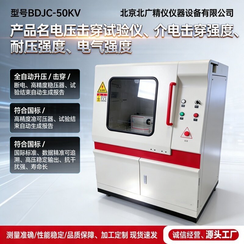

三、设备解析:BDJC-50KV电压击穿试验仪
3.1 产品定位与技术规格
BDJC-50KV是北广精仪自主研发的新一代固体绝缘材料工频耐压击穿测试系统,主要依据GB/T 1408.1、IEC 60243-1等标准设计制造,适用于塑料、橡胶、层压板、云母制品、绝缘漆、薄膜等各类电工绝缘材料的短时电气强度测定。
核心参数一览:
技术指标
BDJC-50KV 参数
输出电压范围
AC 0~50 kV(有效值)/ DC 0~50 kV
升压速率
0.1 kV/s ~ 10 kV/s 连续可调
试验方式
连续升压、阶梯升压、耐压试验三种模式
控制系统
工业级PLC + 10寸彩色触摸屏
保护功能
过流、过压、击穿自动切断、门联锁、急停
电极配置
标配Φ25mm/Φ75mm圆柱对平板电极(可按需定制)
数据采集
实时记录击穿电压、击穿时间、漏电流曲线
报告输出
内置试验报告模板,支持USB导出Excel/PDF
3.2 技术亮点深度解读
(1)全数字化闭环控制,告别模拟时代的"漂移误差"
传统击穿试验仪多采用模拟调压器配合手动升压,受电网波动和环境温度影响大,升压速率难以精确复现。BDJC-50KV采用高频逆变+数字PWM调制方案,升压精度可达±1%以内,确保每一组试验条件的一致性——这对于需要横向比对不同批次材料性能的QC实验室尤为关键。
(2)智能击穿判定算法,减少"假击穿"误判
在实际测试中,试样表面放电或电晕干扰常被误识别为击穿。BDJC-50KV内置多阈值复合判定逻辑:当检测到电流突增时,系统会进一步分析电压跌落幅度与持续时间,只有同时满足预设条件才确认为真实击穿并立即切断高压。这一机制显著降低了因环境干扰导致的无效试验次数。
(3)安全联锁体系达到Class I防护等级
设备配备三重独立安全回路:电气门联锁开关、软件急停信号、硬件过流断路器。任一回路触发即可在毫秒级切断高压输出。对于精控能源这类每日高频使用设备的实验室而言,操作安全性是不可妥协的底线。
