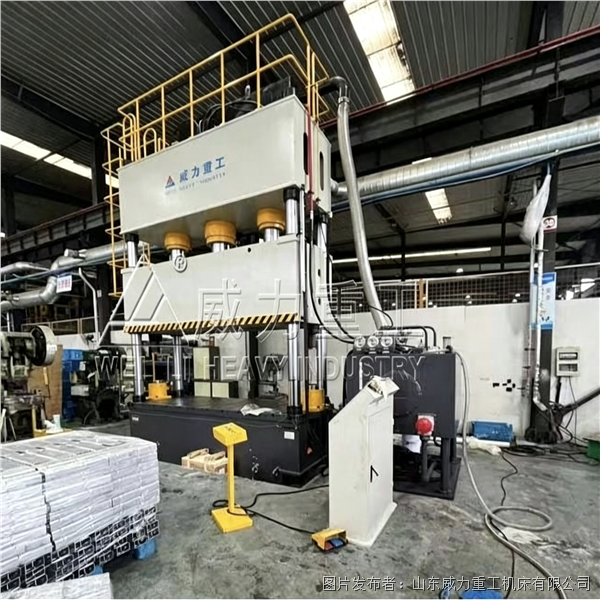

整机承载架构是这款设备核心设计亮点,设备采用业内成熟可靠的三梁四柱整体承载布局,上横梁、活动滑块与工作台均选用加厚高强度合金钢板整体焊接成型,摒弃拼接组装的简易结构,整体抗弯抗压性能突出。全部焊接工序完工后,统一开展振动时效去应力处理,充分消解焊接过程中积攒的内部应力,从源头规避设备长时间满载加压作业时横梁扭曲变形、导向精度偏移等问题,保证设备历经长年连续生产依旧可以维持稳定的加工精度。四根承载立柱选用优质合金结构钢锻造而成,经过调质热处理与表层硬铬电镀加工处理,兼具高强度、耐磨损、防锈蚀、抗疲劳冲击等特性;搭配高精度锡青铜耐磨导向衬套,滑块上下往复运动垂直度高,运行间隙均匀平稳,作业过程中不会出现单侧晃动受力不均的状况。即便板材放置略有偏移、板材厚度存在小幅公差,整机受力依旧可以均匀分散,减少局部应力集中带来的工件成型缺陷,也能降低模具非正常损耗,控制日常生产耗材成本。

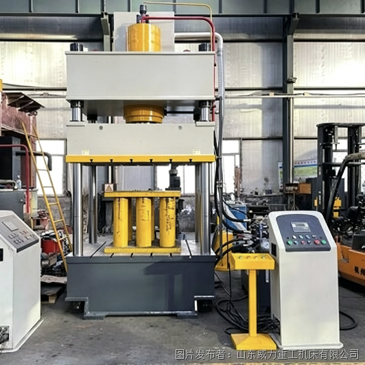

针对薄板拉伸成型量身打造的辅助成型结构,进一步凸显设备的专业化设计优势。设备标配独立液压压边垫以及底部专用顶出油缸,这也是区别于普通通用液压机的关键配置。常规简易液压机缺少独立压边机构,薄板拉伸时板材边缘极易向内滑移堆叠,形成褶皱造成工件直接报废。该设备可结合板材材质、厚度灵活调节压边载荷,将板材四周均匀压紧固定,约束板材径向位移,妥善解决轻薄钣金拉伸起皱难题。成型工序结束之后,底部顶出油缸匀速平缓顶出成品工件,无需人工强行撬动脱模,避免壳体表面划伤、受力变形,保证成型工件外观与尺寸都符合出厂标准。工作台面上预留标准化 T 型安装槽,模具定位固定牢固,拆装更换便捷高效,可快速切换不同规格电器外壳的成型模具,适配多品类小批量轮番接单的生产模式,设备综合通用性较强。
液压控制系统与智能电控系统的精细化设计,为高精度成型提供稳定动力支撑。整机搭载集成式二通插装阀液压油路,管路排布规整紧凑,油压输送过程压力损耗小,压力响应灵敏,运行期间油压平稳,不会出现压力骤然升降的情况,防止板材瞬间受力过大引发边角撕裂。配套节能型变量柱塞泵,滑块快速空程下行、空载回程阶段自动下调供油功率,相较于传统定量泵液压系统,连续作业能耗更低,长期量产能够节约用电开支。配套 PLC 人机交互智能控制系统,工作人员可提前录入整套标准化成型工艺流程,涵盖滑块快速下行、低速精准合模、分级渐进加压、恒压保压定型、分段泄压回程、油缸自动顶出全流程,压力大小、下压速度、保压时长均可按需精准调整。借助设定合理的恒压保压工序,充分释放板材内部应力,抵消成型后的弹性回弹问题,加工成型的电器外壳筋条、折弯拐角、整体曲面规整统一,工件合格率得到明显提升。
精良的硬件结构必须配合科学规范的运行管理,才能长久保持设备优良工况。在每日正式开机投产之前,工作人员需要逐项开展开机巡检工作,核查液压油液位、油温处于正常区间,检查机身各处紧固连接件、立柱导向部件无松动、异常磨损,确认模具对位平整牢固,杜绝偏载加压作业损伤机身结构与成型模具。实际生产过程中,严格依照板材工艺要求设置对应参数,严禁超载位、超吨位强行作业,禁止高速猛压合模,避免机身承载结构承受非正常冲击载荷,诱发液压系统过载故障。加工不锈钢、加厚板材这类成型难度较高的工件时,坚持低速拉伸、逐级加压、充足保压的作业思路,贴合设备结构设计特性发挥最佳成型效果。
日常运维养护同样不容忽视,作业环境保持干净整洁,定时对立柱、导向衬套、滑块导轨加注专用润滑油,减缓机械摩擦损耗;定期拆解检查油路密封件、液压阀组,及时处理轻微渗油、泄压隐患,保证液压系统稳压精度稳定可靠。当日生产任务结束之后,将滑块回归初始原位,清空控制系统工艺参数,切断总电源并做好防尘遮盖防护,避免闲置期间粉尘、潮气侵蚀精密零部件。
总而言之,依托科学合理的结构设计,电器外壳压制成型液压机具备成型精度高、运行稳定性强、适配性广等诸多优势,只要车间落实标准化操作流程与常态化保养制度,既能充分发挥设备硬件优势稳定壳体加工品质,又可以有效压低故障频次,延长整机使用周期,为电气钣金生产线高效、低成本、高质量运转筑牢硬件基础。
