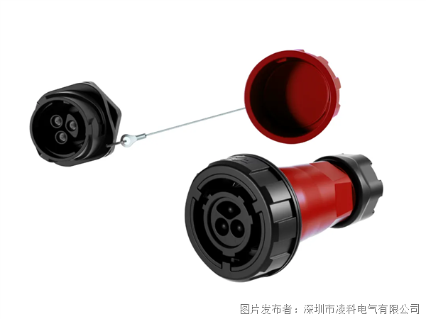

核查动作:要求供应商提供热循环测试(-40℃~+120℃温域)后的接触电阻变化曲线。以凌科LP32系列工业防水连接器为例,其3芯100A规格接触电阻0.3mΩ、5芯50A规格0.5mΩ,采用高导电铜合金+镀银接触件,在该温域内完成热循环测试后仍能保持低阻抗。

  • 螺旋卡口 + 止退外圈双重锁定(凌科DL28):形成连接"双保险",有效抵御振动应力
  • 双臂弹簧 + 防退结构(凌科LP32工业防水连接器):双臂弹簧弹力较单臂提升100%,尾部防退结构防止线缆拖拽导致的轴向位移
