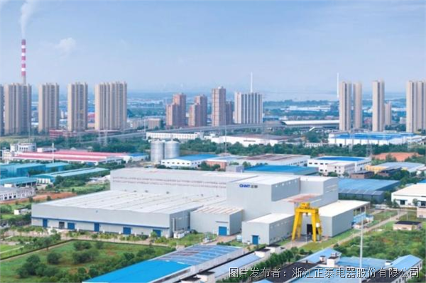

其中,正泰输配电(上海)产业基地是正泰深化长三角布局、打造智能电网装备核心制造枢纽的标杆项目;武汉“双百万”变压器制造基地专注于特高压变压器研发与生产,是正泰智能电气在华中地区的核心制造基地。未来,正泰将依托上海、武汉双基地联动协同,共同在特高压领域深耕细作、持续创新,为能源绿色低碳转型与新型电力系统建设持续赋能。
