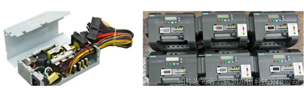

  一、工业电网与民用电网的本质差异
  工控机电源选型与PC的最大差异,不在于功率大小,而在于输入端的电气环境。
  民用电网电压波动在±5%以内、谐波含量低、极少出现浪涌;而工业现场则完全不同——大型电机、电焊机、变频器密集运行,电网中充斥着电压跌落、瞬态脉冲和谐波噪声。
  具体来讲,工业电网的"四类污染"包括:
  电压波动:大功率设备启停引起短时电压跌落或骤升,若工控机电源的输入范围窄,一次跌落就会导致系统复位。
  浪涌与瞬态脉冲:雷电感应及大功率开关操作可在供电线路上产生数千伏的瞬态高压,工业级电源需通过IEC浪涌测试。
  谐波污染:变频器和开关电源自身向电网注入谐波,降低电源转换效率并加速电解电容老化——工业级电源内置有源PFC抑制谐波,消费级要么无PFC要么只有被动式。
  接地不良与共模干扰:大量工业现场接地系统老化或维护缺失,轻则丢包重则烧接口芯片。

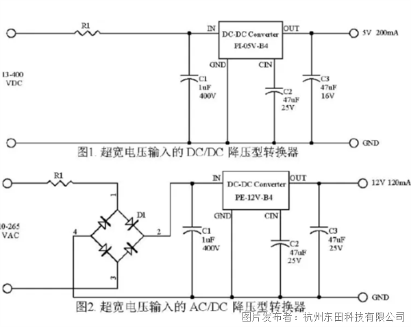

  方案一:DC-DC宽压输入
  适用场景:车载供电、电池系统、太阳能、工业直流母线取电。
  DC-DC宽压输入以直流电压直接供电,无需AC-DC转换,是嵌入式工控机的主流方案。不同宽压档位对应的工业标准和应用场景如下:
宽压档位
覆盖标准
典型应用场景
9~36V DC
12V车载蓄电池 24V工业直流母线
AGV/叉车/车载终端 一般产线工控机、PLC接线柜取电
18~75V DC
48V通信电源 高压工业母线
通信基站/铁路信号 电力/石化现场直流母线
9~60V DC
12V/24V/48V全覆盖
通用型、电源环境不确定的场景
定压输入
单一电压标准
电源环境已标准化的固定设备
  这类方案的设计要点包括三项:
  一是输入保护电路,至少包含反接保护;二是DC-DC转换拓扑;三是输出纹波与负载调整率。

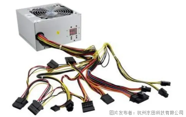

  方案二:ATX工业电源
  适用场景:高性能工控机、多GPU系统、机架式集中供电。
  ATX工业电源结构与PC电源类似,但在以下四个维度存在本质差异:
对比项
消费级ATX
工业级ATX
对工控的影响
电解电容温度等级
85℃
105℃
温度每升高10℃,电容寿命减半;85℃电容在40℃环境中寿命大幅缩短
风扇轴承
含油轴承
双滚珠轴承
含油轴承在45℃环境实际寿命<8000小时;滚珠轴承>5万小时
MTBF(25℃/满载)
<10万小时
20~50万小时
直接决定现场更换频率和运维成本
浪涌防护等级
基本EMC
IEC 61000-4-5 ±2kV+
无工业级浪涌防护的设备在雷电/大功率切换场景极易损坏
  选型时还需关注+12V输出分配:单路+12V将所有功率集中一通道,适合大功率GPU;多路+12V各通道独立限流保护,单路短路不影响其他通道,适合多硬盘/多扩展卡系统。

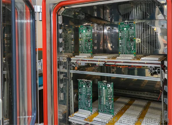

  ①满载老化测试——最高环境温度下额定功率运行48小时,监控输出电压、纹波和器件温度;
