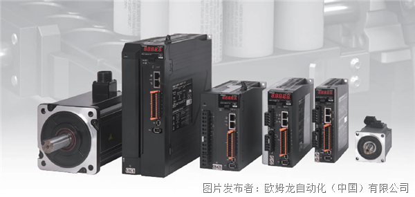

2026年7月,欧姆龙自动化(中国)有限公司发布新品【AC伺服系统C6/C6E系列】。该系列是面向中国市场客户成本需求打造的产品,覆盖3C电子、锂电、半导体、包装、物流等行业对设备高速度、高精度、小型化的升级需求。C6系列功率段涵盖50W至7.5kW,标配26位绝对值编码器与STO安全功能,标配全闭环控制功能,以卓越的性能表现、紧凑的设计和安全合规性,兼顾性能与成本平衡,助力客户实现设备升级与产线增效。

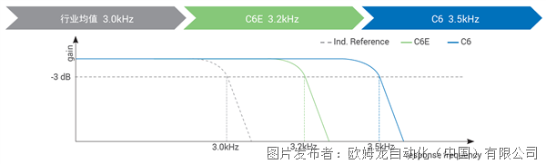

①高响应速度
C6系列速度环带宽至高可达3.5kHz,C6E系列可达3.2kHz,均优于行业平均水平,可实现更短的定位时间、更优追踪性能、更高处理速度。

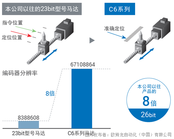

C6系列马达配备高分辨率26bit绝对值型编码器,分辨率为欧姆龙以往23bit产品的8倍,角度反馈更精细。

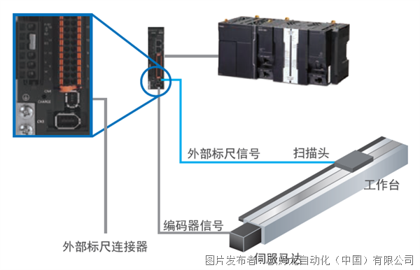

C6系列标配全闭环控制功能,通过从外部光栅尺直接反馈控制对象的位置执行定位,从而提升设备最终定位精度,满足精密组装、微小加工等场景的严苛要求。支持EtherCAT 125μs高速通信周期,搭配欧姆龙NJ/NX系列机械自动化控制器,适配多轴同步控制场景。

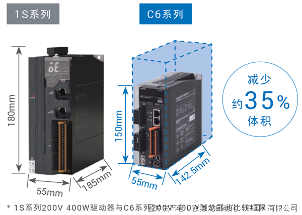

设计革新:超省空间,适配紧凑产线
C6系列驱动器采用超小型设计,较1S系列同功率段产品相比,体积减少约35% *,可有效缩小控制柜尺寸,助力设备小型化。

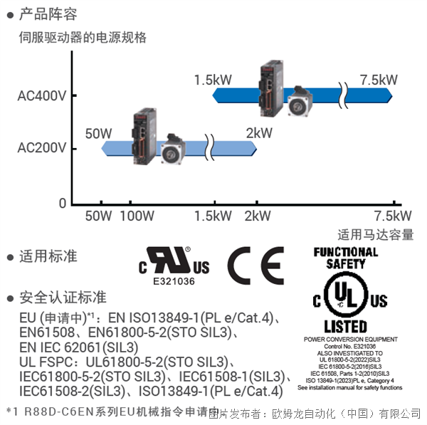

安全合规:符合国际标准,保障运行可靠
产品阵容丰富。全系列产品符合CE、UL等主流国际标准,搭载安全转矩截止(STO)功能。C6系列满足EN ISO13849-1 PL e/Cat.4、IEC 61508 SIL3、EN 61800-5-2 SIL3等多重安全认证要求,为设备安全运行提供可靠保障,同时适配出口型设备的全球化合规需求,降低出海认证成本。

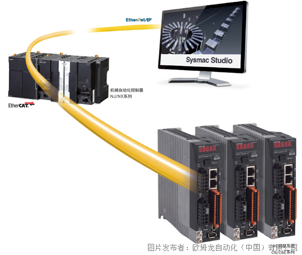

搭配欧姆龙Sysmac Studio自动化软件,C6/C6E系列可实现简便的伺服调整与参数设定,减少启动工时。软件内置故障排查功能,结合Sysmac Library标准化应用程序库,可显著减少程序开发工时,降低设备现场启动与后期运维成本,提升整机交付效率。
