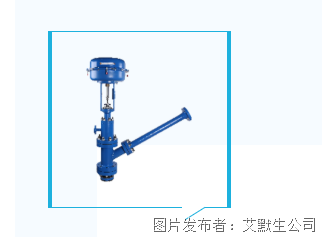

5450 系列低温调节阀
GULDE 5450 专为低温介质优化两种基础阀型:铝质角型阀、不锈钢直通阀,核心采用加长隔热阀盖结构,在填料函与阀体间形成长距离缓冲区,阻断低温向填料、执行机构传导,避免密封失效与执行元件冻损,稳定适配各类低温液态介质长期运行工况。
