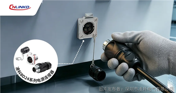

场景4:医疗器械与洁净室设备
挑战:低频插拔+无菌环境+偶尔移动
推荐结构:按扣快插或内嵌式按扣
推荐产品:凌科BD系列工业防水连接器(内嵌式按扣设计,获德国红点奖,通过CQC、CE、UL、TUV认证,节省安装面板空间)
