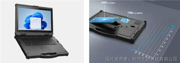

  DT-14S的14英寸机身在便携性和可视面积之间做了折中。飞手反馈最实用的功能是双电池热更换:内置主电池维持运行,可插拔的副电池可以在不关机的情况下替换。在一场持续3小时的火场监测任务中,飞手在第二小时换了一次副电池,设备全程没有断电。这个功能的价值不在"方便",而在"不中断"——火场环境中重启意味着飞控软件重新连接数据链路、重新加载航线参数、重新建立GPS锁定,整个过程可能需要3到5分钟,而这几分钟可能就是被困人员等待搜救的窗口期。

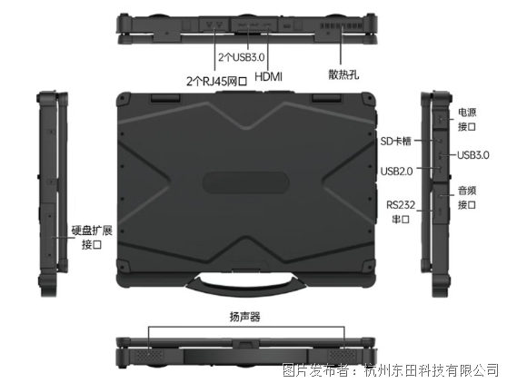

DT-14SI5-1135G7IP652网口+RS232+3 USB,双电池热更换14英寸高亮屏,长续航消防救援、户外数据采集

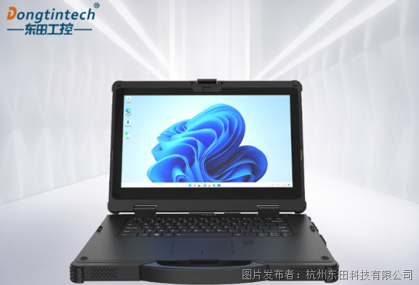

DT-14AI7-1165G7IP65原生双RS422+双千兆网口,可双屏14英寸高亮屏飞控操作、设备调试

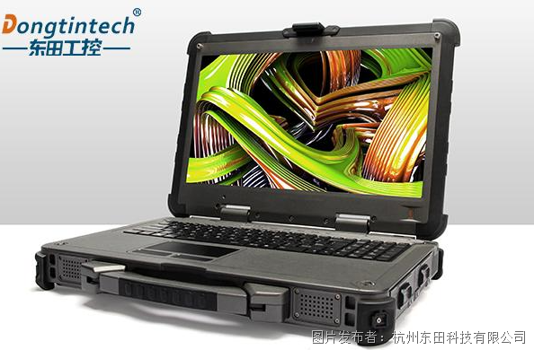

S76高端独立显卡IP65图形算力强,支持多路视频解码大尺寸高亮屏实时图像识别、三维重建
