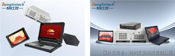

  以东田工控为例,我们的能力可与清单逐条对照:具备自主主板设计与BIOS/BSP开发能力(非贴牌组装),拥有自有工厂并通过ISO9001质量体系认证;产品线已完成海光、兆芯、龙芯、瑞芯微、飞腾、鲲鹏等全系列国产芯片平台布局,并与银河麒麟、统信UOS完成互认证;服务网络覆盖全国主要城市,可提供现场调试与BIOS、接口及结构层面的定制改造;在能源、电力、智能制造等行业积累了大量落地案例。
