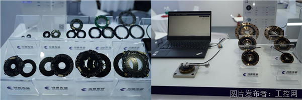

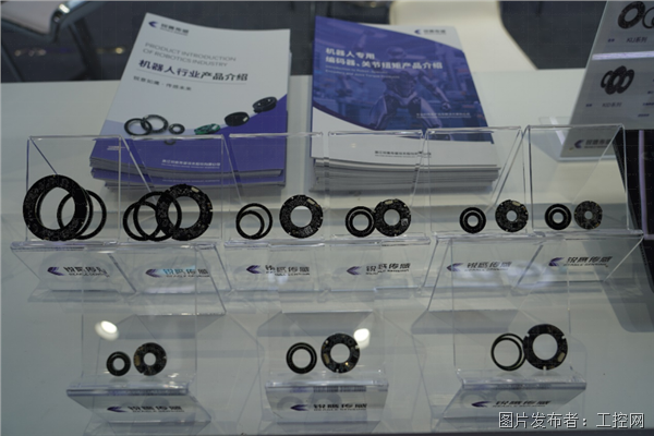

在本次世界机器人大会上,锐鹰传感重点展出了KIJ、KIT两大系列同侧电感双编码器产品,以自研电感式核心技术,为人形机器人规模化落地提供高可靠、可量产的全新传感方案。
其中,KIJ系列同侧电感双编码器,在完全兼容原机械尺寸的前提下,以电感式方案实现零改图、零开模的直接替换。

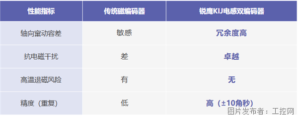

- 电感原理,根治磁编短板
传统磁编抗干扰弱,易受电机杂散磁场影响导致信号跳变,高温密闭环境下存在退磁风险。KIJ基于电感式原理,从根源隔绝此类问题,信号稳定,耐振动,无惧复杂工况。
- 强抗轴窜,杜绝位置跳变

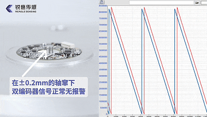

磁编对轴向窜动极为敏感,微小的轴向位移便可能导致信号失准,引发位置跳变甚至机器人报警停机。
KIJ系列采用面感应技术,抗动态轴窜可达±0.2mm,容错范围广,降低机器人在高速启停、负重冲击等工况下因编码器位置跳变而停机的风险,保障机器人连续运转。

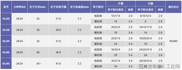

同一型号编码器定转子可交叉使用,提升生产效率。外径每隔5mm一档,覆盖多尺寸关节模组,适配不同设计需求。
尺寸选型表

最高支持双24位绝对值输出;重复定位精度达±10角秒。非接触感应结构,确保机器人在精细力控、低速平稳运行等场景下动作顺滑,动态响应更优。

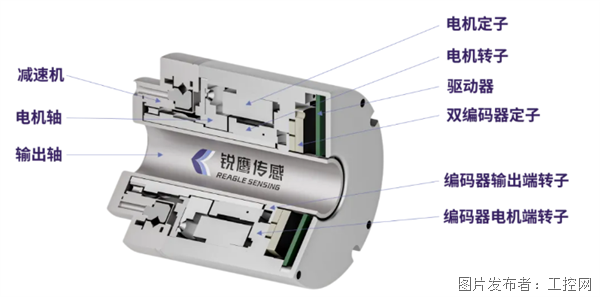

与KIT共享技术平台与产线,百万级供货。中空设计方便线缆穿行,提升关节可靠性。不改既有设计,以更低全生命周期成本获得更稳感知与更自主供应链。
锐鹰传感KIT系列同侧电感双编码器结构紧凑,驱动器可环形排布于外侧,显著缩短关节轴向长度。

· 支持±0.2mm抗电机轴窜,在粉尘、油污、水汽等工况下稳定运行;
