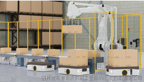

在室内物流和智能仓储飞速发展的今天,AGV小车早已成为物流搬运的主力军。说到AGV的安全防护,很多人的第一反应是安全扫描仪。但其实,在相对封闭的室内仓储场景中,完全可以换一种思路——用区域安全系统“代劳”安全扫描仪的安全防护,为AGV”减负”,实现降本增效。
传统方案的两难,SEC2一举破局

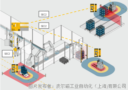

传统的仓储安全部署通常有两种思路:一种是“大锅饭”式的集中控制,仓储区域整体系统与区域内所有AGV小车的安全控制都由一个安全PLC承担,所有AGV通过IO分站接入。一旦主机故障,全仓停摆,而且如果是大型仓储项目,程序的复杂程度不可想象;还有一种思路是“各自为政”式的分离控制,每个AGV都配备独立的安全控制器,这种模式下,如果两个独立系统之间的无线通讯不具备高安全等级,那么仓储安全系统触发停止内部AGV小车的安全功能就无法达到标准的要求。PILZ皮尔磁的SEC2(Safety Ethernet Connection 2)安全以太网连接功能块的推出,一举破局!它就像一位经过TÜV认证的"安全翻译官",让PSS 4000安全PLC与PNOZmulti小型安全控制器之间实现跨系统的安全对话,最高可达SIL 3 / PL e(Cat.4)等级。
没有安全扫描仪,怎么实现安全?
这套系统的核心逻辑在于“区域统防,无线联动”。
在封闭式室内物流场景中,仓储外围已部署了急停按钮、安全门、安全光幕等成熟的安全防护装置。通过SEC2功能块,PSS 4000作为区域安全大脑,实时监控这些外围安全状态;当人员触发任一安全装置时,PSS 4000立即通过无线安全网络,向场内每一台搭载PNOZmulti的AGV发送安全停止指令。AGV收到指令后瞬间响应,执行安全减速或紧急制动。这意味着:AGV本体无需再“千篇一律”地配备昂贵的安全扫描仪,区域级的安全防护通过高可靠性的无线安全通讯直接覆盖到每台AGV。外围有险,全车皆知;一旦触发,全部停止。
SEC2基于Modbus TCP底层协议,遵循"黑通道"原则——无论是有线以太网、工业无线AP还是光纤,只需负责"跑腿"传数据,真正的安全校验、双重数据冗余、CRC循环校验、时序监控与超时保护,全部由SEC2功能块独立完成。哪怕无线环境有干扰,安全数据也绝不会"走样"。
一套组合拳,降本又增效
1.成本更优:省去大量AGV车载安全扫描仪的采购与维护费用
2.架构更轻:PSS 4000管区域,PNOZmulti管单车,分布式架构各司其职,单点故障不影响全局
3.扩展更柔:新增AGV无需重新拉线,无线接入即可纳入安全网络,完美适配柔性产线调整
4.诊断更准:8类精细化故障诊断信号,CRC错误、时序错误、超时异常一目了然,运维效率大幅提升
SEC2+PSS4000+PNOZmulti的组合,用跨系统的高等级安全通讯替代传统的安全扫描仪方案,为AGV“减负”——轻装上阵,跑得更快!
