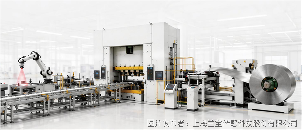

结合冲压各工序差异化检测需求,兰宝传感针对性开发系列传感器产品,适配油污、振动的现场环境,全方位满足产线测距、工件检测、堆垛监控与安全防护需求,现场应用场景如下:
1.钢卷余量检测——兰宝PDE-CM系列传感器
开卷机释放钢卷,传感器持续发射激光,实时测量传感器到钢板表面的距离。当钢卷剩余厚度达到预设边界值(钢板即将耗尽),传感器输出对应到位信号。
2.钢卷垂片控制——兰宝PDE-CR系列传感器
高精度激光检测钢带下垂曲线,实时调节开卷与送料速度,实现冲压节拍与开卷系统的动态解耦,确保钢卷在高速输送过程中的张力稳定与连续供料。
3.冲压件有无检测——兰宝12X/18X/30X_Y系列传感器
在汽车冲压自动化上下料输送工位,电感式传感器安装于皮带侧边,用于检测输送皮带上是否存在钢板/冲压件,作为机器人取料的执行联锁信号。
4.流水线冲压件通过检测——兰宝PSE-YC35系列传感器
在冲压机生产线的终端汽车冲压成品输送线上,使用激光对射传感器检查皮带输送机上是否有零件。控制抓取机器人自动抓取已成型的金属板件并装入运输车。
5.冲压件堆垛高度检测——兰宝PDA/PDB位移系列传感器
堆垛高度检测用于实时监控冲压件料垛的高度变化,确保机械臂抓取位置一致,避免过高碰撞与过低抓空,同时防止料垛倾斜坍塌。
6.冲压机生产线的前室保护——兰宝PDL系列传感器
对冲压危险区域进行实时监控,在检测到人员、设备或异物进入时立即触发安全停机,保障高速冲压生产中的人员安全与设备稳定运行。
