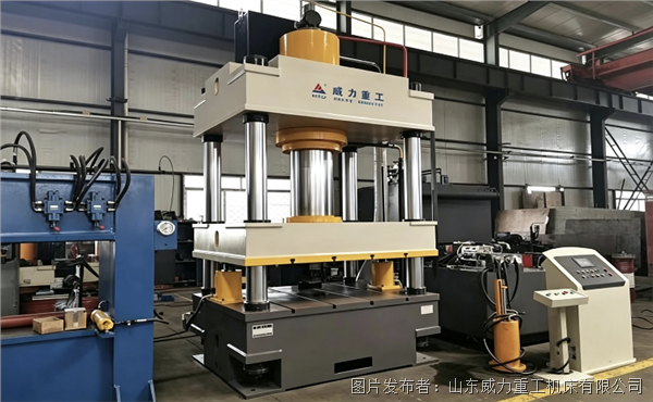

在供水设备制造行业当中,不锈钢水塔封头、封盖属于水箱、储水罐的核心构件,工件大多采用 0.8‑3mm 厚度的不锈钢薄板拉伸成型。薄板拉伸工艺本身存在较大加工难度,板材受挤压流动过程中,如果压边力控制不均衡,很容易出现板材起皱、边角拉裂、工件壁厚厚薄不均等一系列缺陷,直接造成工件报废,增加原材料损耗。传统加工设备压边结构简单,压边力度调节范围有限,很难适配不同厚度不锈钢板材的生产要求,在批量生产工况下,产品品质波动大,企业生产制造成本居高不下。四柱拉伸液压机凭借可调节拉伸液压垫结构,成为水塔封头加工的主流成型装备,针对性化解薄板拉伸带来的各类工艺痛点。
水塔封盖拉伸成型液压机
水塔封头多为碟形、弧形结构,工件口径跨度大,成型时板材边缘需要受到持续稳定的约束力,内部材料向型腔内部流动完成深度拉伸。压边力过小,板材边缘会发生堆叠褶皱;压边力过大,板材进料阻力升高,工件侧壁位置容易直接撕裂。普通液压机缺少独立的拉伸液压垫,压边与主油缸共用油路,压边力度跟随主缸压力同步变化,无法做到独立调控,面对不同规格水塔封头工件,调试难度大,很难稳定控制成型质量。四柱拉伸液压机配置独立油路控制的拉伸液压垫,压边力可以根据板材材质、板材厚度、工件直径单独设定,拉伸全程对板材边缘施加均匀约束力,限制板材多余堆叠,同时保障金属材料能够平稳流动填充模具型腔,以此减少起皱、拉裂问题,降低工件报废概率。
水塔封盖拉伸成型液压机
设备机身采用三梁四柱焊接结构,横梁、工作台选用高强度钢板焊接完成,经过振动时效消除焊接残余应力。薄板拉伸过程会产生一定偏心载荷,刚性充足的机身能够抵抗形变,保障四根镀铬导向立柱配合耐磨导套维持高精度导向,滑块运行平稳,减少工件成型偏移,进一步稳定封头壁厚均匀度。工作台开设多组标准 T 型槽,方便不同规格封头模具快速装夹更换,企业切换生产不同直径水塔封头时,减少模具装夹调试耗费的时间,提升车间生产流转效率。
液压系统采用外置泵站布局,集成插装阀阀组,管路布局规整,液压冲击小,系统泄漏点少,长时间连续作业运行稳定。整机搭载 PLC 触控操作系统,主缸压力、保压时间、滑块行程、液压垫压边力全部可以在面板上直接设置,系统能够存储多套工艺参数。加工不同板材厚度的水塔封头,直接调取对应工艺参数,无需反复调试设备,降低操作人员的技术门槛。设备具备定压、定程两种工作模式,完整实现快下、工进压制、保压定型、自动回程的作业循环,同时配备压力过载、行程限位防护,规避超压、超行程带来的设备损伤,适配工厂长时间不间断批量生产。
水塔封盖拉伸成型液压机
不同吨位的四柱拉伸液压机可以覆盖中小型到大口径水塔封头加工需求,500 吨机型适配中小规格封头,800 吨机型针对大直径、偏厚板材封头生产,工作台尺寸、开口高度、液压垫顶出力都可以根据工件进行非标定制。除水塔封头之外,设备还可以拓展用于各类金属壳体、盆类拉伸件加工。在供水配件加工企业实际生产场景中,选用搭载独立拉伸液压垫的四柱拉伸液压机,能够切实改善薄板拉伸的固有缺陷,提升成品合格率,减少不锈钢原料浪费,帮助加工企业兼顾产品品质与生产效率,更好应对市场订单需求。
