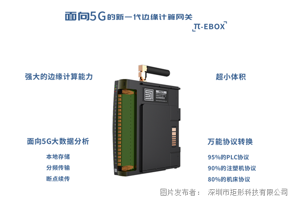

4. π-EBOX系列边缘采集网关
π-EBOX是矩形科技推出的边缘计算网关,集PLC控制、超级网关、边缘计算于一体-
参数项
规格
RS485
2路
RS232
1路
以太网
1路10/100M
上云方式
2G/3G/4G/5G/ADSL
本体存储
最大32G
外形尺寸
103×89×24mm
工作电压
24V
π-EBOX系列边缘采集网关
协议支持:
  • 内置300+成熟工业协议,覆盖市面95%主流PLC协议
  • 支持S7-1200/1500/300、三菱MC/FX、欧姆龙FINS、Modbus-RTU/TCP、OPC UA、CANopen等
  • 支持Modbus RTU/Modbus ASCII/Modbus TCP/CAN/自由通讯协议等
  • 支持任意协议互转
