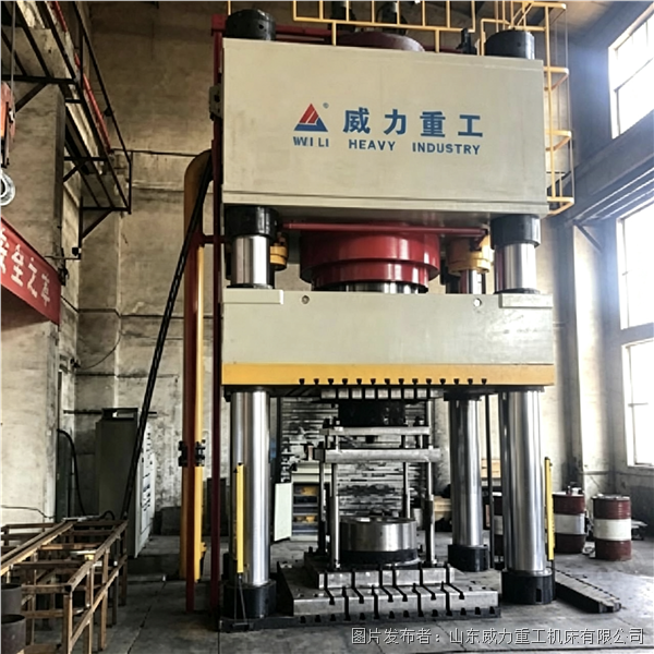

氮化硼陶瓷粉末成型液压机的上横梁、活动滑块、工作台底座,均采用厚钢板拼焊加工而成。钢板焊接时焊缝位置会产生局部高温,焊缝及周边母材受热冷却不均匀,构件内部就会留存大量焊接残余应力。这种应力潜藏在机身内部,设备静态存放、空载调试阶段很难察觉异常。但氮化硼陶瓷粉末压制成型属于循环交变载荷工况,每一次生产流程都包含快速下行、预压排气、高压保压、泄压脱模、滑块回程完整动作,每天数百次反复加压卸载,会持续冲击机身焊接部位。在循环载荷持续作用下,机身内部储存的残余应力会逐步释放,引发梁体发生肉眼不易察觉的缓慢塑性形变。
一旦机身出现形变,会带来一连串连锁负面影响。首先滑块与立柱之间的导向间隙发生偏移,设备抗偏载能力下降,压制氮化硼陶瓷坯体时,容易出现坯体各处密度不一致,产生分层、边角开裂、缺料等质量缺陷,直接提升生坯报废率。其次导向导套、立柱表面会出现非正常偏磨,密封组件承受额外的侧向力,油缸渗油、压力掉压故障频次增加。严重形变情况下,工作台平面度改变,模具装夹定位精度被破坏,模具磨损速度加快,不仅增加配件、模具更换成本,还会频繁打断特种陶瓷工厂的连续生产节奏。
振动时效处理,是将焊接完工的机身大件放置在专用工装之上,通过激振装置输出特定频率振动,带动整个梁体构件发生共振,促使构件内部残余应力释放、重新均衡分布,降低应力峰值。对比传统自然时效,振动时效不需要长时间场地静置,应力消解效果更加稳定,能够有效规避后期受载荷影响出现的缓慢变形。经过振动时效处理之后,机身结构内应力趋于均衡,在长期交变压力作用下,几何尺寸、工作台平面度、滑块导向精度可以长期维持在出厂设计范围。
氮化硼陶瓷粉末成型液压机
以 500T/630T 氮化硼陶瓷粉末成型液压机为例,该机型采用四梁四柱粉末专用结构,支持双向加压,适配浮动模框模具,机身各个梁体都会承受双向交变作用力。如果机身没有经过振动时效处理,仅依靠自然放置消除应力,只能释放表层小部分应力,构件深层依旧残留大量焊接应力。投入氮化硼陶瓷坯体批量生产后,随着压制次数不断累积,潜藏应力逐步释放,机身变形隐患就会慢慢显现。经过完整振动时效工艺处理的整机,横梁、底座、滑块结构稳定性更强,立柱、导套磨损速度放缓,油缸密封件使用寿命得到延长,设备可以长期稳定输出均匀压制压力,保障氮化硼坩埚、绝缘件、密封件生坯品质统一。
