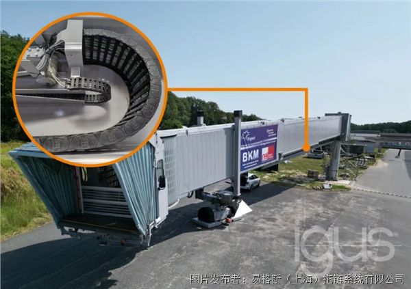

REEL公司研发的自动登机桥需要覆盖多维度运动场景:它可以像望远镜一样完成多级伸缩、旋转、升降,以适配市面上所有主流机型的对接需求。这对登机桥内部的众多电缆 – 例如为传感器提供动力和数据的电缆 - 提出了极高的可靠性要求——如果线缆直接裸露在金属结构中,很容易和锐边发生摩擦、卡入零部件缝隙,或是在数万次反复弯折后出现芯线断裂。“机场运营方对设备的全年无休可用性要求近乎苛刻,线缆导向系统自然成为整机设计的核心优先级环节。”REEL公司资深设计工程师Sven Helbig介绍道,“为此,我们最终选定igus E4.42系列拖链作为主线缆导向方案。”
复杂3D运动下的全生命周期线缆防护
设计团队将主拖链垂直安装在全封闭的金属导槽内,既可以杜绝拖链在运行过程中的侧向偏移,还能实现全方位防护,阻挡灰尘、积雪结冰、外来异物侵入。登机桥通过三个伸缩桥体实现总行程为17.35米的伸缩运动,过程中主拖链的移动端随伸缩桥体同步运动,固定端则牢牢安装在静止桥体上。额外搭配的E4.21系列拖链安装在主拖链的上段和下段之间,侧倒水平运行,用于收纳中央伸缩桥体的动力和数据电缆。在导槽末端,设计工程师将最后部分的电缆引入了另一条triflex系列拖链中。该拖链负责高度调节,并可在三维空间内移动。“通过不同系列拖链的协同配合,所有线缆在全运动周期内都能得到可控的导向约束,彻底规避摩擦、卡滞、过度弯折等机械损伤,从根源上降低线缆故障概率,大幅提升登机桥的整机运行可靠性。”全程参与该项目的igus技术销售顾问Markus Marienfeld解释道。
全场景适配机场严苛的运行工况
REEL公司的设计团队在开发整套线缆导向系统时,不仅需要考虑运行序列,还需要攻克另一大行业共性难题:旅客登机桥全年无休暴露在户外多变环境中,要承受夏季高温、冬季霜冻、暴雨冲刷和强紫外线长期照射,还要频繁接触跑道清洁剂、除冰液、航空煤油等腐蚀性化学物质。“这类极端载荷会大幅加速普通线缆和导向部件的老化,让常规工程塑料部件快速变脆开裂或是发生溶胀变形,直接影响整机的运行可靠性。”Helbig介绍道,“igus拖链采用高性能的工程塑料材质,专为在这些严苛的环境条件下长期使用而设计。能保障整机的超高可用性,大幅拉长非计划维护周期。”
集成化系统技术赋能极致可靠性

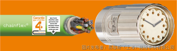

设计团队需要攻克的另一核心难题,是找到同时适配机场场景复杂运动、超长行程和极端工况的专用动力与数据线缆。“如果我们分别选用不同厂商的拖链和线缆,需要投入大量研发精力完成跨厂商的适配验证,不仅拖慢项目进度,还可能出现兼容性隐患。”Helbig表示,“我们很高兴igus如今的chainflex系列拥有超过1350种专用线缆型号,全部专为拖链内部动态使用场景定制开发。在弯曲半径、动态性能和使用寿命方面,这些电缆与拖链完美匹配,作为预集成化系统完成同步设计,保障整机长期无故障运行。为了进一步打消用户的使用顾虑,这家专注工程塑料的企业还依托自研的使用寿命计算工具,为全系列产品提供最长4年的质保服务。“正是因为拖链和线缆在幕后发挥了核心保障作用,我们的旅客登机桥才能全年稳定运行,保障旅客的暑假出行不会在登机口就遭遇不必要的延误。”Helbig总结道。
