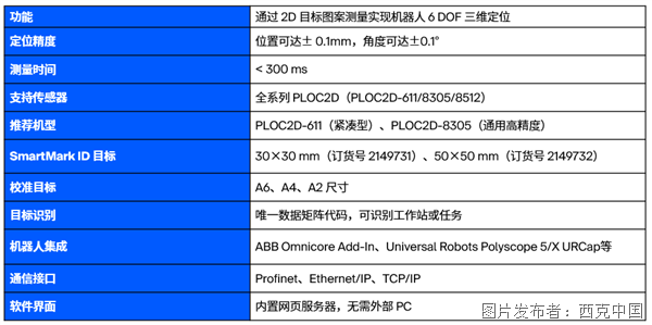

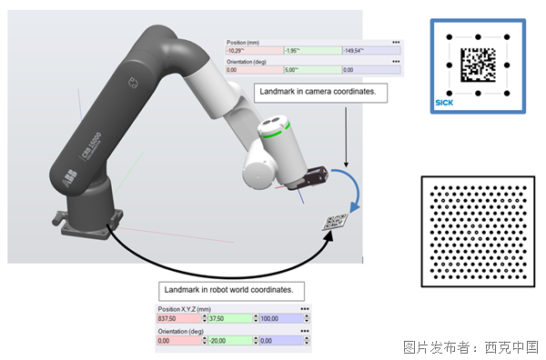

PLOC2D SmartMark 是 SICK 专为机器人定位领域打造的创新软件功能,搭载于 PLOC2D 系列视觉传感器之上,通过测量粘贴在工作站或夹具上的二维目标图案,实现机器人6自由度(6 DOF)高精度定位。
作为 PLOC2D 产品家族的重要功能扩展,SmartMark延续了PLOC2D即插即用、易于集成的理念,无需复杂编程即可补偿移动机器人对接偏差、夹具位置偏移和工具定位误差,测量时间低于300ms,定位精度可达±0.1mm和±0.1°,是 AGV/AMR 移动机器人、柔性自动化产线和智能工厂的高性价比定位解决方案。

•通过2D图案测量实现6DOF三维定位,位置精度 可达±0.1mm,角度精度可达±0.1°
• 测量时间低于300ms,支持高速机器人应用
• 五个简单步骤即可快速完成部署

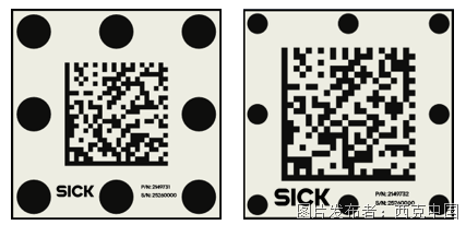

• SmartMark ID目标带有唯一数据矩阵代码,可识别当前工作站或任务
• 支持多种目标尺寸:30×30 mm、50×50 mm ID目标
• 网页服务器界面,非视觉专业人员也可轻松操作
• 独立智能传感器架构,无需外部 PC

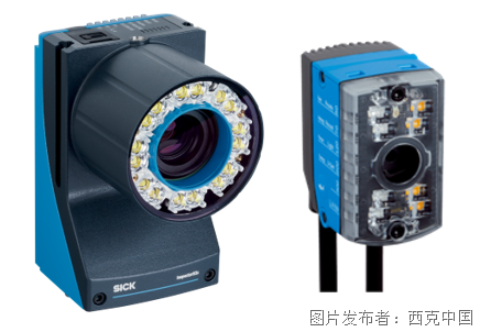

• 以节省空间的方式集成:PLOC2D-611小型机型适合紧凑型应用

• 使用可靠:内置照明最大限度减少环境光干扰

PLOC2D SmartMark 关键参数

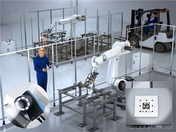

夹具与工装定位:在夹具或工作区放置 SmartMark 目标,安装在机器人末端执行器上的 PLOC2D 测量目标位置,快速获取夹具相对于机器人的实际位置,实现工具相对于工件的最终调整;适用于焊接夹具、装配工装等场景。

• 汽 车:焊接夹具定位、汽车零部件装配

• SmartMark 功能内置于 ABB Omnicore Add-In,可在 FlexPendant 上直接配置和操作
• 支持 Polyscope 5 和 Polyscope X URCap,自动计算修正变换,机器人程序保持不变

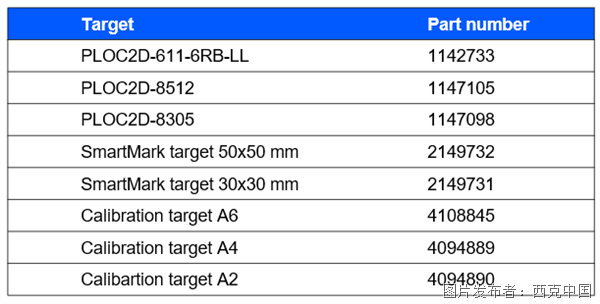

订货信息
SmartMark ID 针对的 30x30 毫米和 50x50 毫米
