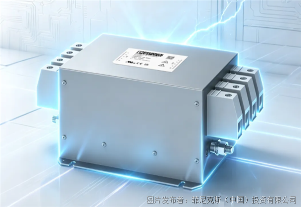

现代社会电气化、数字化、智能化程度越来越高,菲尼克斯电气对”赋能全电气社会(AES),技术创新成就宜居未来”进行了深刻理解及最佳实践。深度挖掘电气系统保护技术,尤其是高频电磁干扰技术,持续研发和迭代产品线,2026年新扩展三相四线(含N线)3S高性能滤波器,持续完善滤波器产品矩阵,增强产品力。
Filter 3S大电流
新品介绍
菲尼克斯电气三相四线(含N线)滤波器秉持高性能滤波、紧凑型结构的设计理念,全新扩展推出背板式600V/374V, 80A~400A的系列,宽电流覆盖,为高功率工业设备提供高衰减、紧凑化与全球化 EMC 解决方案,助力实现多种电气空间布局下的抗电磁干扰保护,用户可根据实际空间条件自由配置大电流规格应对总进线侧的电磁干扰保护需求。
EMC/EMI滤波器可带来
●降低电磁干扰频度,例如减少数据丢包现象、
●提高通讯线路质量、减弱电磁串扰程度。
●保障机台设备安全无故障运行,延长设备运行寿命。
●协助整机设备进行相关行业电磁兼容性测试及认证。

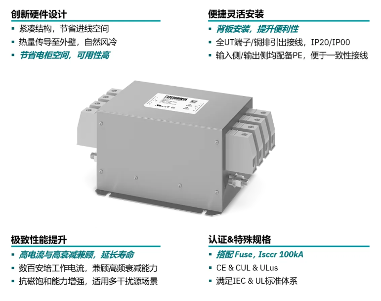

3S-1E系列的核心优势
双阶拓扑,高衰减能力
紧凑结构,降低控制柜空间占用
高短路容量配电环境,可实现预期100kA Isccr

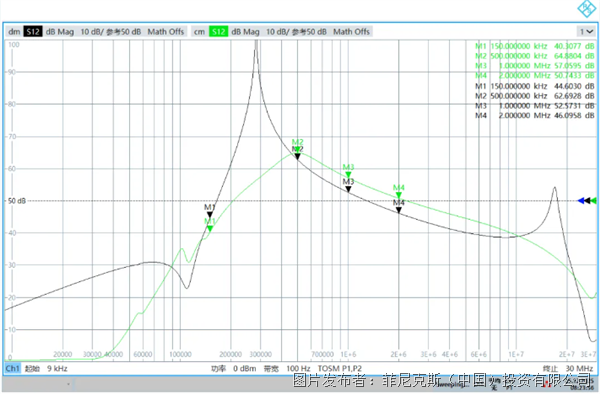

优势1  高衰减能力
响应高功率工业场景,二阶电气拓扑实现全频段150k~30MHz高性能滤波。
优势2  紧凑结构,节省空间
紧凑结构,降低控制柜空间占用;
优化磁性器件、内部布局及散热结构,在高电流等级下仍保持较高的功率密度。
优势3  可实现预期Isccr 100kA
3S-1E系列搭配aR/J type fuse可实现符合UL508A的Isccr 100kA;
满足出海北美项目,为电控柜安全保驾护航。
除了核心优势
3S-1E系列的独特卖点还有
1 热量传导至金属外壁,大面积,快速自然风冷。
2 输入侧/输出侧,均预留PE线接线螺栓,响应柜内多样出线形式。
3 齐全的CE&UL认证,畅行全球。
