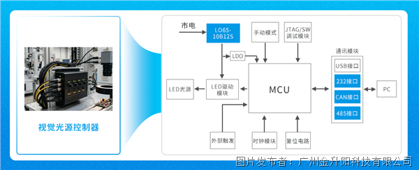

LO65-10BxxS系列内置EMI设计,降低客户外围电路成本与设计复杂度,广泛适用于工业、办公及民用等行业。
