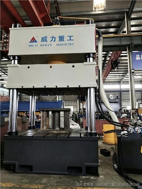

铝桶薄板深拉伸成型液压机
金属薄板塑性成型的本质,是在外力作用下,金属毛坯发生塑性形变,在不破坏材料整体性的前提下,贴合模具轮廓成型为目标工件。铝板材料延伸率好,但板材厚度薄,拉伸时毛坯边缘容易失稳褶皱;如果压边力过大,板材流动阻力增加,筒壁位置就会被拉断。压边力的大小、压力均匀度,是决定薄板深拉伸成败的关键因素。普通拉伸设备的压边结构大多为固定压力,无法在拉伸全过程动态调节,很难适配铝材的形变特点。而搭载可调液压垫压边系统的深拉伸液压机,可以在拉伸不同阶段,实时调整压边输出力度,均匀约束铝板毛坯边缘,控制金属材料流动速度,减少板材局部应力集中,从成型原理层面抑制起皱、开裂两类最常见的工件缺陷,实现大深度铝筒一次拉伸成型,省去多次拉伸、中间退火等繁琐工序。
在工业铝桶实际加工实践中,三梁四柱式深拉伸液压机是主流选用机型。高刚性机身经过焊接与振动时效去应力处理,消除机身残余内应力,在长时间高压力作业下,机身形变微小,保障滑块运行垂直度。四根立柱经过调质、精磨镀铬处理,配合加长导向结构,抗偏载能力强,滑块下行平稳,保证铝桶工件圆周方向受力均匀,成品壁厚误差可控。工作台预留 T 型槽,可快速安装不同规格拉伸模具,方便企业切换多种尺寸铝桶产品,实现柔性化生产。设备的核心配置可调液压垫压边系统独立于主油缸,压边力可根据铝板厚度、拉伸深度、铝材牌号在触控系统内预先设定,拉伸过程全程稳压,让铝板缓慢、均匀流入模腔。

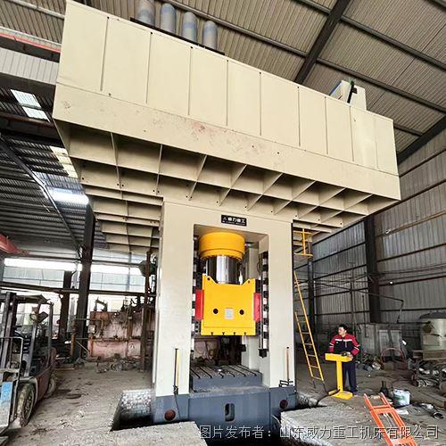

铝桶薄板深拉伸成型液压机
整套设备配备 PLC 数控控制系统,操作人员可以预先录入多组工艺参数,包含滑块快进速度、拉伸工作速度、保压时长、回程速度以及液压垫压边力参数,不同规格铝桶的成型方案可以存储在系统内,更换模具时一键调取参数,大幅缩短调试周期。液压油路采用集成插装阀结构,压力响应平稳,油路渗漏风险低,运行噪音小,能够精准实现多段速度切换,契合铝材薄板低速稳压拉伸的工艺需求。同时设备搭载过载保护、行程限位、紧急停机等安全防护装置,保障车间连续量产作业安全稳定。
