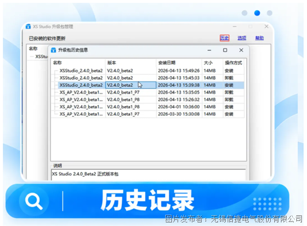

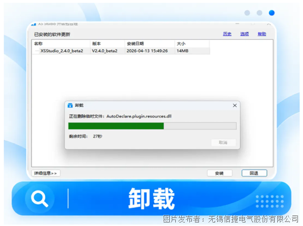

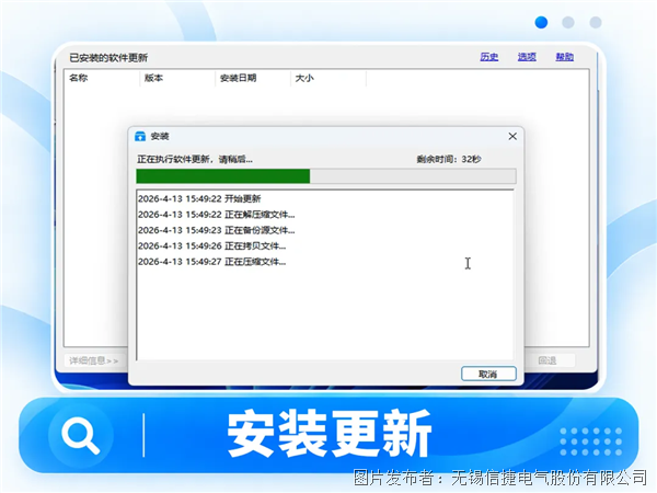

• 版本环境管理,项目版本可控可回退
针对工业项目对开发环境稳定性的高要求,推出独立的XS升级包管理工具(XSPackageManager)。可完成软件本体、设备支持包的版本升级工作,并支持版本回退,便于开发环境统一管理,规避版本异常带来的项目风险。

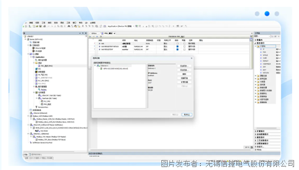

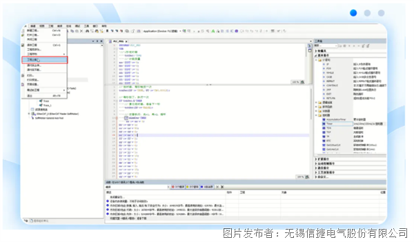

• 工程上载,工程安全传回
针对现场工程源码遗失的应用痛点,新版本支持在线比较;完成至少一次下载登录后,工程师可直接从运行控制器中将完整工程源码回读至本地环境。

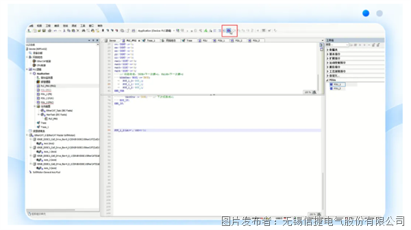

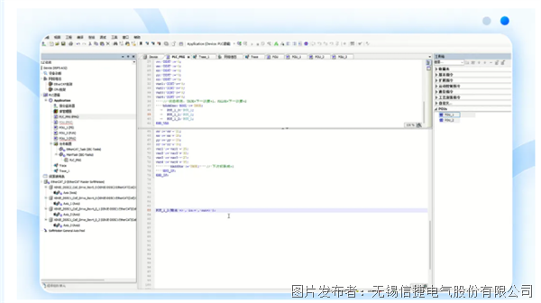

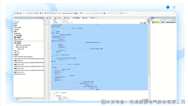

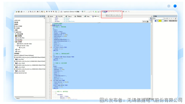

• 格式化ST代码,一键规范代码排版
支持一键操作,软件智能识别逻辑嵌套层级,自动完成阶梯状缩进、运算符空格规范以及注释精准对齐。

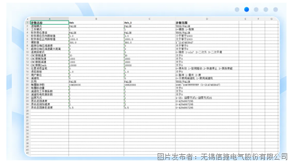

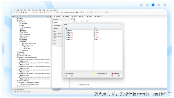

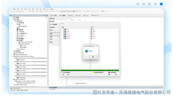

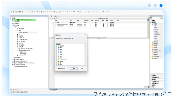

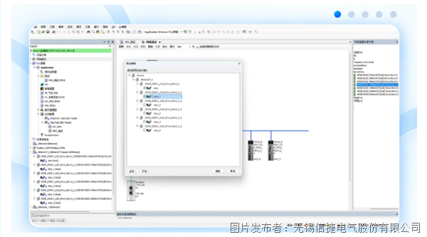

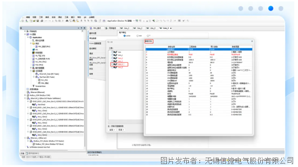

• 轴参数导入导出,设备调试更高效
面向多轴设备调试、设备换型和项目复制场景,轴参数导入导出功能支持将已配置好的轴参数快速导出并在其他项目中导入使用,减少重复配置和人工录入。

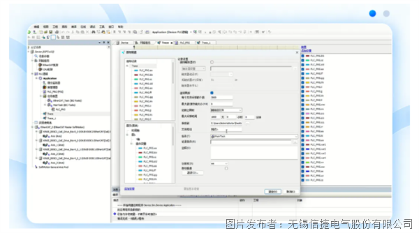

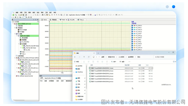

• 连续跟踪,精准排查故障
支持长时间自动采集数据并分段保存为CSV文件,可设置存储上限与自动清理;PLC登录自动启动、退出自动存盘,方便长期调试与数据分析。

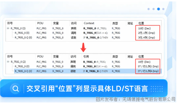

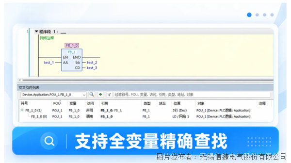

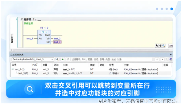

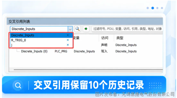

• 交叉引用优化

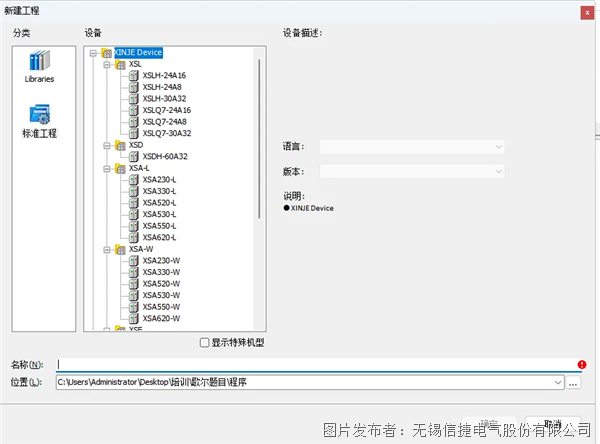

• 新建工程优化
通过机型分类筛选后,再选择具体机型型号,工程创建更加快捷。

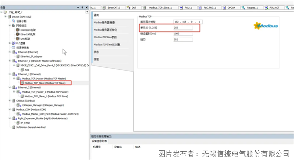

• MODBUSTCP从站地址设置
主站连接MODBUSTCP从站的协议地址可显示设置,设置范围为0-255。

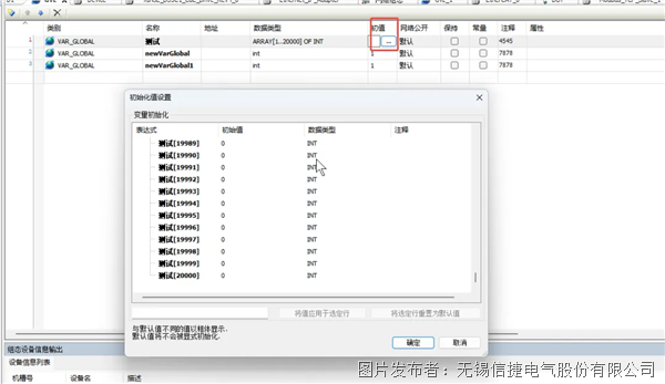

• 数组变量注释、初值优化
数组变量注释、初值在线展示,最大支持展示20000个。
