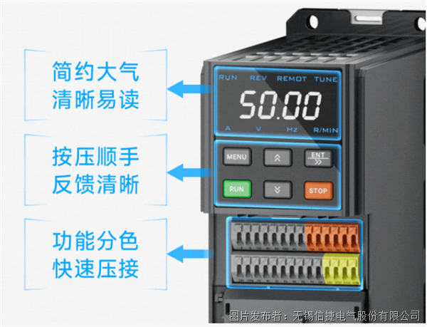

全新白色高亮数码管搭配冰蓝色状态指示灯,相比传统红色显示更具现代科技感;配合大尺寸数码管设计,车间远距离也能清晰读取运行参数,兼顾美观与实用。
• 控制线端子按功能分色,直观识别,降低接线错误概率。
• 快速压接端子,免工具作业,提升接线施工效率。
• 硅胶操作按键,白色数码管搭配蓝色指示灯,现场查看操作更友好。

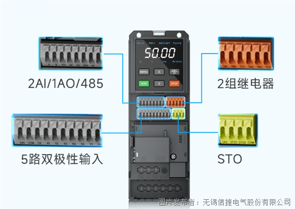

• 数字IO:5路双极性输入;1路晶体管输出+2路继电器输出。
• 模拟量:2路AI兼容电压/电流输入;1路AO支持电压/电流切换输出。
• 通讯:标配一路485通讯,支持Modbus通讯协议。
