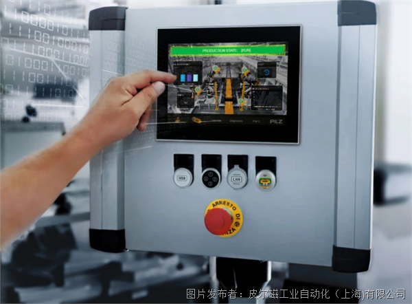

除此之外,许玮还提到,在这场行业转型中,多数企业会将更多注意力放在防范远程攻击上,却往往忽略了一个更贴近设备本身的薄弱环节:物理接口的访问管控。以太网口用于远程维护,USB口用于数据提取,缺乏管控就有可能被植入木马。皮尔磁PITreader权限管理模块与PIToe可控接口系列通过电子钥匙完成身份识别,以此决定接口是否激活,从源头阻断了非法连接。这套方案的核心价值,在于把安全追溯从"事后审计"提前到了"事前授权"环节。与此同时,皮尔磁安全控制器的编程软件已内嵌程序修改日志,会在本地存储器中记录每次下载的时间戳与CRC校验码,并且留存信息至少五年,形成完整的可追溯闭环。
