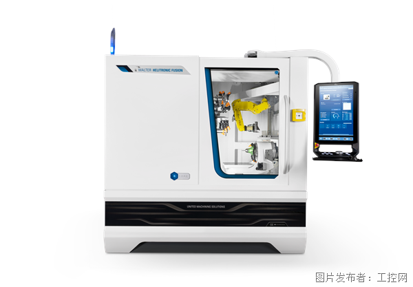

HELITRONIC FUSION:全集成自动化的重新构想
HELITRONIC FUSION 专为钻头、铣刀、轮廓刀具、锪钻和铰刀的生产而设计,是同类机型中首批将工件和刀具全集成自动化与紧凑占地面积相结合的机床之一。最大磨削长度达 380 毫米,且可加工直径达 260 毫米的刀具,但其占地面积却远小于同类机型。这得益于全新的十字床结构设计,该设计在保持对称运动学特性的同时,兼具热稳定性以及静态和动态刚度。

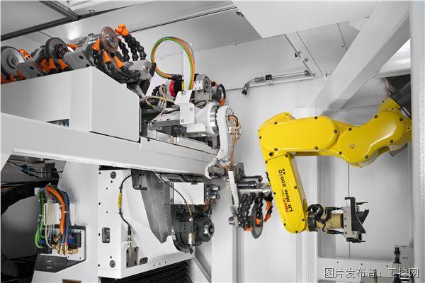

用户在细节处获得了最大的生产效率提升:刀具和砂轮更换与磨削过程并行进行,砂轮更换本身仅需几秒钟,这得益于一款无需额外传感器的全新砂轮更换装置。此外,采用对称轴结构的减振矿物铸件床身可最大限度地减少振动,并确保即使在长时间连续生产中也能保持始终如一的高制造精度。

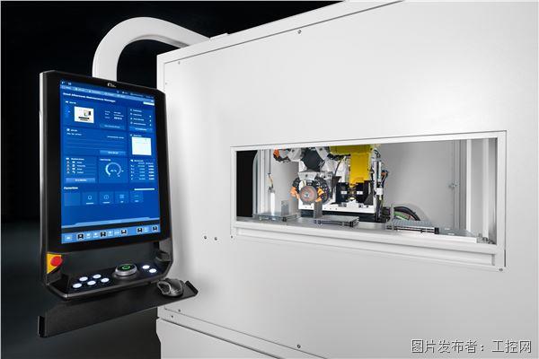

在能效方面,WALTER 也树立了新标杆:在其产品组合中,首次采用了完全无需压缩空气阻隔的高精度玻璃光栅尺,显著降低了能耗。按实际需求匹配的驱动冷却系统优化了能耗系统,从而进一步降低了运营成本。该套件还配备了直观的 C.O.R.E. 软件,配有大尺寸触摸屏、IoT连接以及最新一代 Fanuc 机器人。所有这些共同确保了操作、维护和服务的卓越便捷性。
“HELITRONIC FUSION是刀具磨床市场的一个里程碑。” WALTER首席执行官Christoph Muller-Mederer博士在新品揭幕时总结道。优化性能、快速自动化与高效率的结合,为客户提供了卓越的性价比,并降低了运营成本——同时质量毫不妥协。

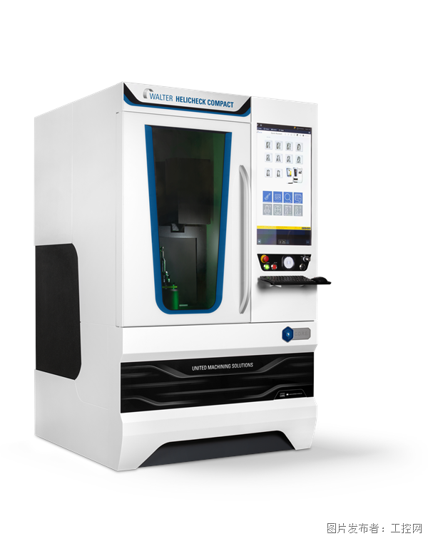

HELICHECK COMPACT:入门级价格,精密级测量

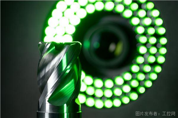

与此同时,WALTER还推出了HELICHECK COMPACT,一款新型刀具测量机,专门针对入门级细分市场。 该机型基于久经考验的HELICHECK系列设计,以入门级价格提供了高端测量技术。
其认证精度为EUX,MPE = 1.4 + l/300 µm,性能达到通常只有高价的测量系统才具备的水平。最大刀具直径 255 mm(采用喉部量规测量原理时为 180 mm),基于 SK 50 刀柄的最大刀具长度为 365 mm。
基于花岗岩基体的成熟模块化结构,确保了出色的重复精度。 该设备采用 Windows 11 LTSC 操作系统以及最新的 C.O.R.E. 技术。在软件方面,提供了 WALTER Metrology Center 软件的所有功能,包括 EASY Check 以及全新砂轮测量功能。这款新型测量机支持IoT,符合《网络弹性法案》(Cyber Resiliance Act)的要求。
一款适用于所有刀具测量应用以及所有透射光和反射光测量的全新测量机。
图 1:HELITRONIC FUSION 外观图
图 3:HELITRONIC FUSION 8 片砂轮更换装置
图 4:HELITRONIC FUSION 外观图(侧面)
图 5:HELICHECK COMPACT 外观图
图 6:HELICHECK COMPACT 刀具测量
