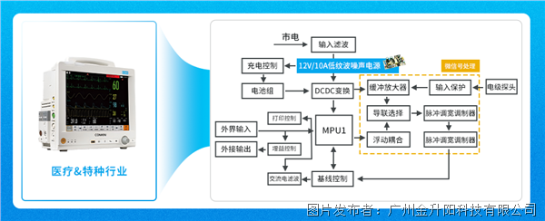

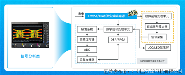

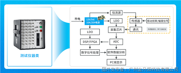

二、产品对比(与医疗用开板开关电源对比)
三、行业应用
金升阳高性价比低纹波AC/DC开关电源LRX65-20Bxx-O系列产品,可广泛应用于精密仪器、医疗器械、热信号处理、高清监控设备等对纹波噪声较敏感的行业,为各类精密负载提供高性价比的纯净供电解决方案。
