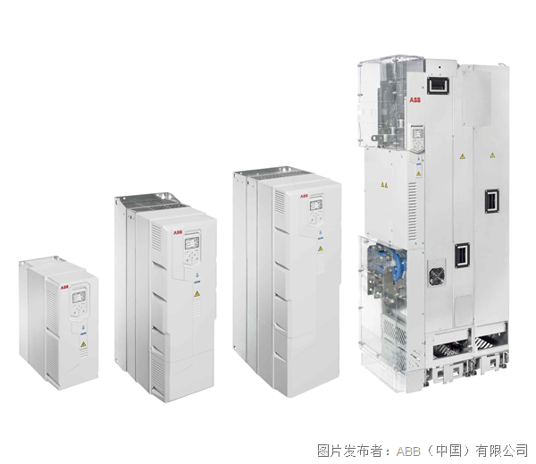

在数据中心的能耗结构中,空调系统设备能耗仅次于IT设备,节能潜力较大。冷却系统中大量使用的变频器会产生谐波电流,导致电网损耗增加、组件寿命缩短。ABB本次展示的超低谐波变频器ACH580-31/34,采用有源前端整流技术,无需外部滤波器即可将电流谐波畸变率控制在3%以下,功率因数接近1。该产品采用一体化紧凑设计,具备弱电网稳定运行和升压功能,适用于冷水机组、冷却塔和泵类设备等大功率负载场景,保障系统稳定并显著降低能耗。

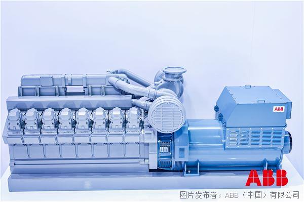

数据中心对供电连续性有着严苛要求,备用电源系统承担保障算力业务不间断的关键作用。ABB 数据中心用NMG发电机作为备用柴油发电机组的核心部件,以稳定运行的可靠性精准响应数据中心对供电连续性的刚需。其优异的高容性负载承载能力及瞬态响应能力,可满足数据中心复杂负载和快速交付需求。
