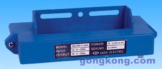

◇ 主要功能与特性
·可以测量任意波形的电流,输出端能真实地反映输入端电流或电压的波形参数
·采用温度补偿电路进行控制,有效减小温漂对测量精度的影响,确保测量准确
·精度高、安装方便、售价低
◇ 型号描述及参数
例如:YDG-HTD-6-1000Aac/v
名称:霍尔电流变送器
输入:AC0~1000A
输出:直流电压输出( DC 0~5V或 1~5V)
◇ 性能指标
■ 过载能力:2倍连续、20倍1秒
■ 准确度:<1.0%N
■ 线性度:优于0.2%
■ 失调电压:电压小于±20mV,电流小于±0.2mA
■ 温度漂移:优于±100ppm/℃
■ 反应时间:小于100ms
■ 频率特性:0~10kHz
■ 工频耐压:AC2kV/min.1mA
■ 工作环境:0~45℃
■ 工作电源:±12V~±15V,+12V,+15V,+24V
■ 电源耗电:电压输出≤30mA,电流输出≤30mA+1N
■ 阻燃特性:UL94-V0
■ 执行标准:QB/44160017 113-2002
■ 外壳材料:阻燃塑料(蓝色)
■ 隔离:输入/输出隔离
■ 结构:引脚接线
◇ 引脚接线
1、正工作电源端
2、负工作电源端
3、测量输出端
4、公共接地端
◇ 注意事项
·工作电源、输出端必须正确连接,不能错接
·对于两个电位器,请不要随意调整,若需调校,用小螺丝刀慢慢旋转至所需精度即可
·原边母线的温度不应超过60℃
·当电流母线填满原边穿线孔时,获得最佳的测量精度
·使用环境应无导电尘埃和无腐蚀金属和破坏绝缘的气体存在,海拔高度小于2500米
·测直流电流时,电流方向与产品外壳上所标的箭头同向时,才能得到正向输出
·选型时,请特别注意输入线的线径及外形尺寸,以选择能满足要求的产品
