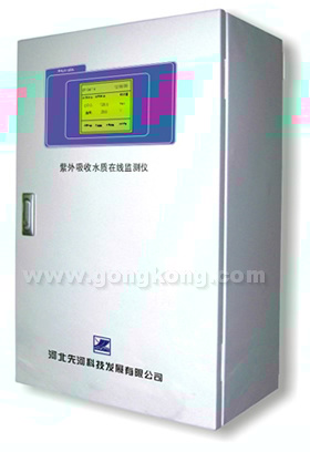

XHUV-90A型紫外吸收水质在线监测仪是河北先河科技发展有限公司研发用于测定水中紫外吸收的仪器。可广泛用于地表水、地下水以及制药、化工、制酒、啤酒、化肥等行业排放的废水、城市污水处理厂水质的紫外吸收自动监测。
产品分类:物联网 仪器仪表 水质分析 分析测试仪表 感知层 水质检测
品牌:易帝
产品介绍
【仪器简介】
【工作原理】
监测仪采用254nm紫外光测试吸光度、采用可见光进行吸光度补偿、可测量水温进行温度补偿,采用单片机控制测量、触摸屏显示,中文操作界面,具有操作简单、稳定性好、重量轻、外型美观等特点。
【性能特点】
★ 布局简单,结构优异,可靠性高,运营费用低;
★ 定期用清洗液对系统进行清洗,防止污泥沉积、藻类孳生;
★ 具有RS232/485的数字通讯功能;
★ 具有模拟电压/电流输出功能;
★ 具有大屏幕触摸式显示器,显示测量参数和设置参数;
★ 仪器具有断电自动保护、来电自动恢复功能;
★ 能够根据用户要求进行测量的结果数据传输。
【技术指标】
测量范围:(00~200)m-1、(0~600)m-1、(0~1000)m-1、(0~2000)m-1可选;
重复性:1.5%FS
零点漂移:±1.5%FS
量程漂移:±1.5%FS
直线性:±4%FS
电源电压波动时的稳定性:1.5%FS
额定工作电压:AC 220V
额定工作频率:50Hz
