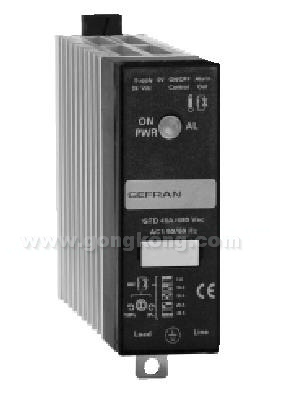

产品简介:
主要应用于:注塑挤压生产线和注塑机、包装机、合成纤维生产聚合物厂、橡胶模具机、陶瓷干燥机和建筑工业设备、化学和医学工业、工业电烤炉、食品加工厂;AC电源固态继电器,带逻辑信号控制
产品分类:低压电器 控制电器 继电器 固态继电器
品牌:杰夫伦
产品介绍
⊙ 主要应用于:注塑挤压生产线和注塑机、包装机、合成纤维生产聚合物厂、橡胶模具机、陶瓷干燥机和建筑工业设备、化学和医学工业、工业电烤炉、食品加工厂
⊙ AC电源固态继电器,带逻辑信号控制
⊙ 零位交叉转换电压
⊙ 内置散热器
⊙ 额定电流:25Arms, 40Arms
⊙ 非重复电压:1200 Vp
⊙ 额定电压:高达 530VCArms
⊙ 输入控制范围:5…30 Vdc
⊙ 光电绝缘:4000Vrms(输入/输出)
⊙ 内置HB诊断(加热器局部短路断开、接合)
⊙ 过热保护(可选)
⊙ 2色控制信号LED显示输入/报警
⊙ 板上MOV(变阻器)
⊙ DIN 杆或面板安装(可选)
⊙ AC电源固态继电器,带逻辑信号控制
⊙ 零位交叉转换电压
⊙ 内置散热器
⊙ 非重复电压:1200 Vp
⊙ 额定电压:高达 530VCArms
⊙ 输入控制范围:5…30 Vdc
⊙ 过热保护(可选)
⊙ 2色控制信号LED显示输入/报警
⊙ 板上MOV(变阻器)
⊙ DIN 杆或面板安装(可选)
