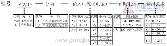

三、产品名称及型号
例:YWD-U-V3-P2-O4
YWD-U型单交流电压变送器 输入:0~300VAC 输出:4~20mADC 辅助电源:220VAC±15%

三、产品名称及型号
例:YWD-U-V3-P2-O4
