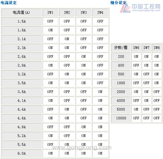

八档细分和自动半流功能
十六档输出相电流设置

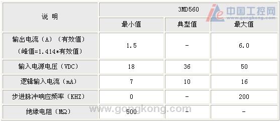

电气规格(Tj=25℃)

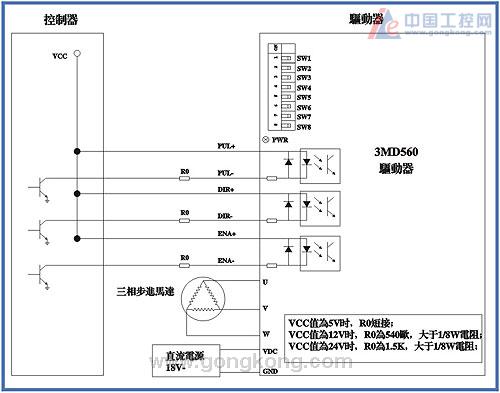

ENA
ENA-
使能信号:此输入信号用于使能/禁止,ENA 接电源时,ENA-高电平使能,低电平时驱动器不能工作。
接线图

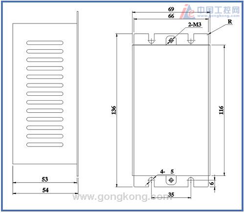

外形尺寸(单位:毫米)
